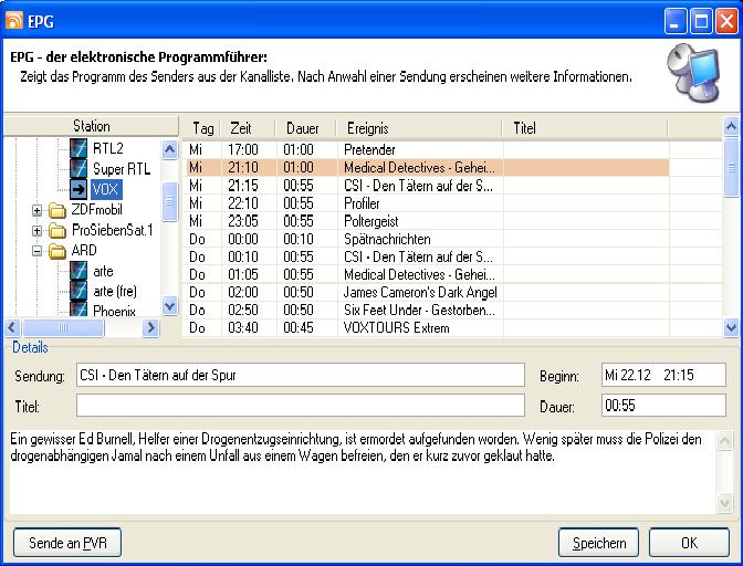

dreamdarts Posted December 22, 2004 Posted December 22, 2004 Wenn ich das EPG Fenster aufrufe Stimmen die Anfangszeiten die dort angezeigt werden nicht mit den Richtigen Zeiten überein. Auch sind sendungen doppelt und dreifach eingetragen zu verschiedenen Zeiten die überhaupt nicht stimmen. das ist bei allen Sendern so. Mein Fehler?????? Quote

dreamdarts Posted December 22, 2004 Author Posted December 22, 2004 Naja Griga scheint nicht der Freudlichste zu sein. Ich empfange DVB-T Senderaum Köln Düsseldorf Habe von der Technisat Homepage das Aktuelle Treiber und Programmpaket heruntergeladen sollte also 4.3 sein. Gehe ich aber im DVBViewer auf Hilfe/Info steht dort unter Version ID Skystar 2 Renderer 4.2x Der Fehler tritt bei allen Sendern auf die im Raum Köln Düsseldorf über DVB-T empfangen werden können. Noch mal die Fehlerbeschreibung. EPG wird vollkommen Durcheinander mit Falschen Zeiten angezeit einige Sendungen eines Senders werden doppelt oder dreifach mit verschiedenen Uhrzeiten angezeigt. Anbei ein Screenshot des EPG Fensters anhand des Senders VOX von heute Abend. Quote
Hartwig Posted December 22, 2004 Posted December 22, 2004 Naja Griga scheint nicht der Freudlichste zu sein. Du hast das Smiley vergessen! Sei doch mal ehrlich. Was kann man schon mit der beschreibung von deinem ersten post anfangen?? Du willst doch geholfen werden und nicht wir. Warum hast du uns dann nicht sofort alle Infos gegeben?? Warum muß man da so hinterherbetteln?? Ich habe schon überlegt, nur noch einmal darauf hinzuweisen und wenn nichts kommt, nicht mehr zu antworten. (ich meine jetzt generell im Forum) Nu aber zum Thema. Ich kann in dem Screenshot ncihts außergewöhnliches entdecken. Sieht bei mir genau so aus (DVB-S). Lediglich die Info stimmen nicht mit dem selektierten Eintrag überein. Das sollte es aber wieder, wenn du einmal einen anderen Eintrag markierst. Außerdem senden viele Sender nachts wiederholungen. Quote
Platsche Posted December 22, 2004 Posted December 22, 2004 Also das einzige was mir bei deinem Screenshot auffällt ist das da eine Lücke zwischen 17.-u. 21:10 Uhr ist, sonst stimmt doch alles. Quote
Hartwig Posted December 22, 2004 Posted December 22, 2004 Diese Lücke kann auch entstehen, wenn die Sender zu diesem Zeitpunkt nichts an EPG Informationen gesendet haben. Da stellt sich nur die Frage, wie spät dieser Screenshot gemacht wurde und wie lange zuvor dieser Sender getunt war. Vielleicht waren die Daten noch nciht vollständig oder die Sendungen waren bereits vorbei. Warum sollen die Anstalten auch alte Daten senden. Die älteren Daten könnten somit gespeicherte Daten sein. Einige Sender senden manchmal oder auch immer nur die aktuelle und die nächste Sendung. Quote
Platsche Posted December 22, 2004 Posted December 22, 2004 Ich hatte nur in mein EPG geschaut (DVB-S), da steht alles von heute drin, und mit der Fernsehzeitung verglichen. Quote
dreamdarts Posted December 23, 2004 Author Posted December 23, 2004 Schaut doch mal richtig Hin 20.15 CSI 21.10 Medical Detectives 21.15 CSI geht schon mal garnicht Quote
Griga Posted December 23, 2004 Posted December 23, 2004 Folgende Ursachen sind denkbar: - Die Zeitzone wurde in den Optionen umgestellt. Dann sollte es aber eigentlich nach dem Löschen der EPG.dat in Ordnung sein. - Die Sender senden EPG-Mist. Kommt öfters vor, als man denkt. Zum Beispiel sendet die ARD EPG-Infos für das ZDF, und umgekehrt, und das stimmt nicht immer überein. In der Pro-Version gibt es eine Routine, die dagegen anarbeitet, aber sie hat natürlich auch keine Möglichkeit, sicher zu erkennen, welche Variante nun "gültiger" ist. Ich kann mich erinnern, dass vor längerer Zeit schon mal jemand ein ähnliches Problem bei DVB-T hatte, dass dann aber nach den betreffenden Änderungen in der Pro-Version kaum noch auftrat. Frage deshalb: Tritt das bei allen Sendern auf, oder nur bei der RTL-Gruppe, zu der VOX gehört? Interessant wäre auch, ob andere DVB-T-ler aus der Region ähnliches beobachten. - Es ist ein Bug im DVBViewer TE. In diesem Fall müssten es andere auch bemerken, und zwar überall. Bislang gibt es solche Berichte noch nicht. Quote
Unauthorized Posted December 23, 2004 Posted December 23, 2004 (edited) Ich hab auch sowas in der Beta 2.3 und Astra. Treiber-Version kann ich jetzt im Moment nicht sagen (nicht zuhause), wahrscheinlich 4.2.8 oder 4.2.11. Hab allerdings noch nicht großartig versucht dahinterzusteigen. Edited December 23, 2004 by Unauthorized Quote
