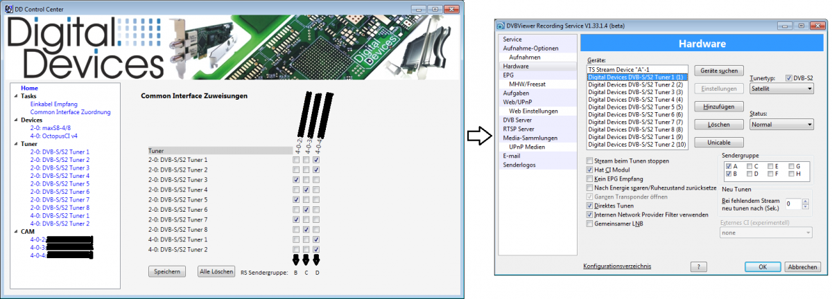

MaxB Posted September 9, 2016 Posted September 9, 2016 Hier mal ein Beispiel meiner aktiven CI-Zuweisung mit Sendergruppenzuweisung im RS (Sat-Empfang): Kurze Erklärung: - Sendergruppe "A" ist bei mir FTA und kann mit jedem Tuner empfangen werden. - DD CI Modul "4.0.2" kann die Sender der Gruppe "B" entschlüsseln => RS Zuweisung Gruppe "A" (FTA) & "B" - DD CI Modul "4.0.3" kann die Sender der Gruppe "C" entschlüsseln => RS Zuweisung Gruppe "A" (FTA) & "C" - DD CI Modul "4.0.4" kann die Sender der Gruppe "D" entschlüsseln => RS Zuweisung Gruppe "A" (FTA) & "D" => Gruppe "B" kann maximal 3 Sender entschlüsseln und freie Sender empfangen => Gruppe "C" kann maximal 3 Sender entschlüsseln und freie Sender empfangen => Gruppe "D" kann maximal 4 Sender entschlüsseln und freie Sender empfangen Die Zuweisung der Sendergruppen "B", "C" & "D" erfolgt in der Senderliste... Dahinter steckt zwar am Anfang einen Menge Arbeit aber dadurch erreicht man einen relativ zuverlässigen Betrieb ohne den Einsatz unerwünschter Tools einsetzen zu müssen! Quote

MaxB Posted September 9, 2016 Posted September 9, 2016 Nee, der "normalo" hat aber eine Smartcard und erstellt sich die Sendergruppen "A" (FTA) & "B" (CI) und erreicht dadurch dasselbe für seinen Anwendungsfall! Quote

MaxB Posted September 9, 2016 Posted September 9, 2016 - DD CI Modul "4.0.4" kann die Sender der Gruppe "D" entschlüsseln => RS Zuweisung Gruppe "A" (FTA) & "D" => Gruppe "D" kann maximal 4 Sender entschlüsseln und freie Sender empfangen Solange das Modul (und die Smartcard) 4 Sender entschlüsseln kann wäre das beim "normalo" einfach zu übertragen: Nee, der "normalo" hat aber eine Smartcard und erstellt sich die Sendergruppen "A" (FTA) & "B" (CI) und erreicht dadurch dasselbe für seinen Anwendungsfall! Der große Vorteil die Entscheidung dem RS zu überlassen liegt einfach darin, dass der RS auch nur 1 Tuner/1 CI belegt, wenn 2 Clients dasselbe Programm schauen! Quote
Derrick Posted September 9, 2016 Posted September 9, 2016 Solange das Modul (und die Smartcard) 4 Sender entschlüsseln kann wäre das beim "normalo" einfach zu übertragen: Hat sich bei DD denn was geändert? MTD zur entschlüsselung mehrerer programme funktioniert doch nicht bei mehreren programmen vom selben transponder, oder doch? Quote
MaxB Posted September 9, 2016 Posted September 9, 2016 Hat sich bei DD denn was geändert? MTD zur entschlüsselung mehrerer programme funktioniert doch nicht bei mehreren programmen vom selben transponder, oder doch? Entweder MTD auf demselben Transponder (CI nur einem Tuner zuweisen!) oder das CI mehreren Tunern zuweisen (wie ich es aktuell mache) => Pro Tuner 1 Sender. Über meine Kombination kann/konnte ich sogar den in Deutschland gesetzlich vorgegebenen Jugendschutz gewährleisten: => Bis 16 Jahre hatten die Kinder nur das RTSP-Device: Es kam noch nicht mal eine Abfrage für den JuSchu-PIN, es wurde aber auch nicht entschlüsselt, wir (die Eltern) nutzen Unicast (mit JuSchu-Abfrage) => Ab 16 Jahren bei den Kindern zunächst Unicast mit der Möglichkeit den Juschu PIN einzugeben, allerdings konnten die Kinder da ggf. auch FSK 18 schauen => Einstellung CI-Modul ab 18, zurück zum RTSP-Device... => Ab 18 (aktuell) PIN wird wieder ab FSK 16 abgefragt (und diese Funktion ist demnächst auch per RTSP verfügbar), diese Funktion entspricht den in Deutschland gesetzlichen Vorschriften. Quote
