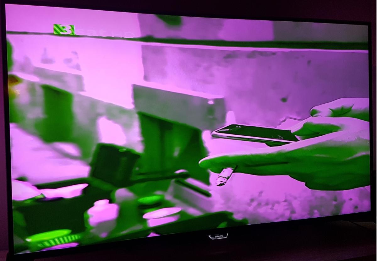

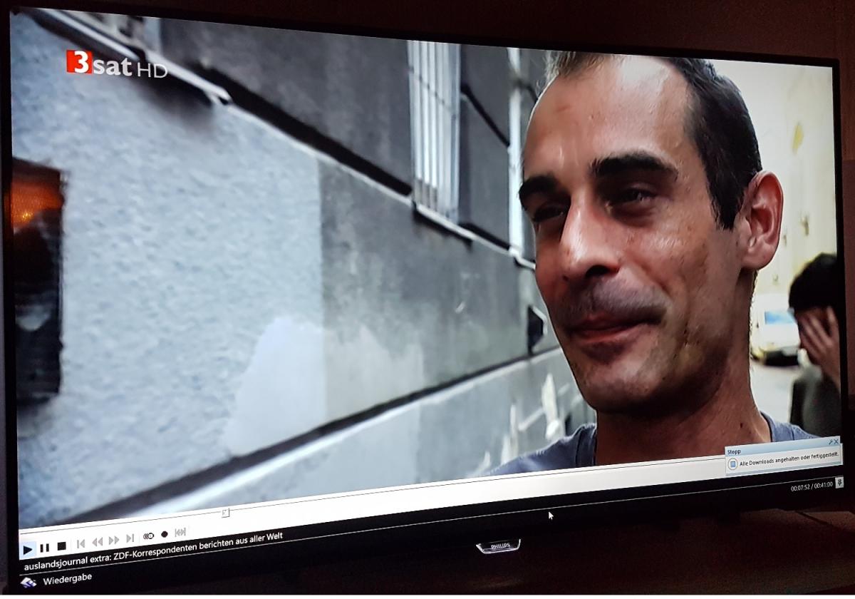

andreas_monyer Posted September 23, 2016 Posted September 23, 2016 (edited) Hallo, ich habe seit dieser Woche eine Nvidia GTX 1070 und Probleme mit dem DVBViewer 5.6.4. Für die Nvidia Treiber Installation musste ich auch Windows 10 auf das Anniversary Update upgraden. Seither nutze ich die 4K UHD Auflösung als Standard eigentlich ohne Probleme. Doch im DVBViewer ist mir nun aufgefallen dass das Bild verzerrt und lila dargestellt wird, wenn ich es im Vollbild anschauen möchte. Ich habe dazu 2x Bilder als Beispiel angehängt. Das Problem tritt auch unabhängig vom Sender (SD, HD, Full HD) auf. Ein Screenshot per Taste "Drucken" zeigt das Bild unverfälscht, deshalb musste ich per Handy das Problem aufnehmen. Ich habe bereits festgestellt, dass höchstwahrscheinlich der Video Renderer EVR custom Schuld sein muss. Sobald ich auf EVR Enchanced oder VMR9 umstellt, tritt das Problem nicht mehr auf, jedoch haben diese Renderer wiederum andere Nachteile (EVR enchanced = unscharfe Schriften, VMR9 = hohe CPU Last). Beim Video Decoder macht es keinen Unterschied ob Microsoft DTV-DVD video decoder oder LAV Video decoder auswähle. Änder ich aber den Video Renderer auf etwas anderes und danach wieder auf EVR custom, tritt der Fehler nicht mehr auf, solange ich den DVBViewer nicht mehr schließe. Nach dem Neustart von DVB Viewer kommt das Problem wieder zurück. Wenn ich allerdings bei aktivem EVR custom Video renderer die Senderliste an der Seite oder den Balken unten per entsprechender Mausbewegung einblenden lasse, verwindet der Fehler. Kennt jemand dieses Problem und kann mir einen Rat geben wie ich weiterhin EVR custom ohne Fehler nutze. Vielen Dank im Voraus. Gruß Andi Edited September 23, 2016 by andreas_monyer Quote

craig_s Posted September 24, 2016 Posted September 24, 2016 (edited) Die GTX1070 ist ja noch recht 'grün hintern Ohrn' , ich hatte mit GTX960 ab Sept. 2015 einige Monate auch ein ähnlich krasses Fehlerbild, auch nur mit 4k Vollbild, auch unabhängig von SD, HD, HEVC. Wurde aber mit steigenden Nvidia Treiberversionen besser. http://www.DVBViewer.tv/forum/topic/55897-quo-vadis-htpc-richtung-hevc/?p=441617 Änder ich aber den Video Renderer auf etwas anderes und danach wieder auf EVR custom, tritt der Fehler nicht mehr auf, solange ich den DVBViewer nicht mehr schließe. Das gleiche bei mir damals bei einer schon etwas verbesserten Version des Treibers! Also immer weiter hoffen... Um den Bug einzugrenzen wäre ein wichtiger Test - was zeigt der EVR-Custom Renderer des MPC-HC Player bei Dateiwiedergabe? Edited September 24, 2016 by craig_s Quote

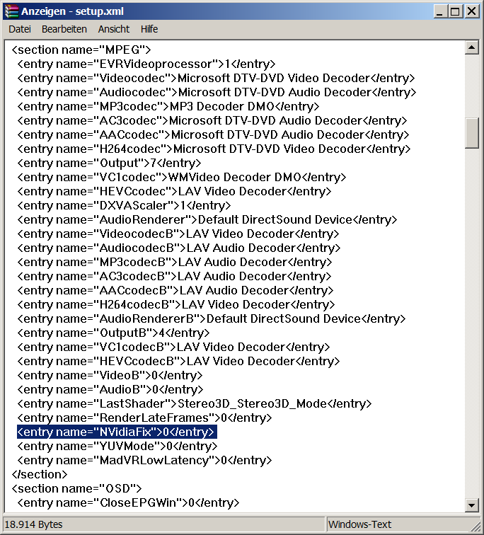

Derrick Posted September 24, 2016 Posted September 24, 2016 Der support.zip kann hier kaum hinweise geben. Die einstellungen sehen für mich ok aus. Allerdings könntest du vielleicht noch eine einstellung aus der mottenkiste probieren In der setup.xml gibt es noch einen nvidiafix, den ich aber in meinen einstellungen nicht mehr finden kann. Vielleicht mal versuchen? Quote
craig_s Posted September 24, 2016 Posted September 24, 2016 (edited) @ andreas_monyer Nun ja, DVBViewers EVR-C funktioniert aber auf mill. anderen Konfigs problemlos. Nur Nvidia unter Win10 macht bei 4K fullscreen ärger wenn neue Karten rauskommen. Wollen wir hoffen das sie es finden so wie sie es bei der GTX960 offenbar gefunden haben. Der madVR Entwickler bekommt demnächst eine GTX1070 oder hat sie schon. Mal sehen ob er was unternimmt? Taucht der Bug auch mit madVR in MPC-HC auf? Edited September 24, 2016 by craig_s Quote
Griga Posted September 24, 2016 Posted September 24, 2016 In der setup.xml gibt es noch einen nvidiafix, den ich aber in meinen einstellungen nicht mehr finden kann. Der taucht in den Einstellungen auf, wenn du den VMR 7/9 als Video Renderer einstellst, und genau für die Renderer gilt er auch. Also für den Custom EVR irrelevant. Bei dem würde ich DXVA Skalierung ein/aus probieren. Quote
