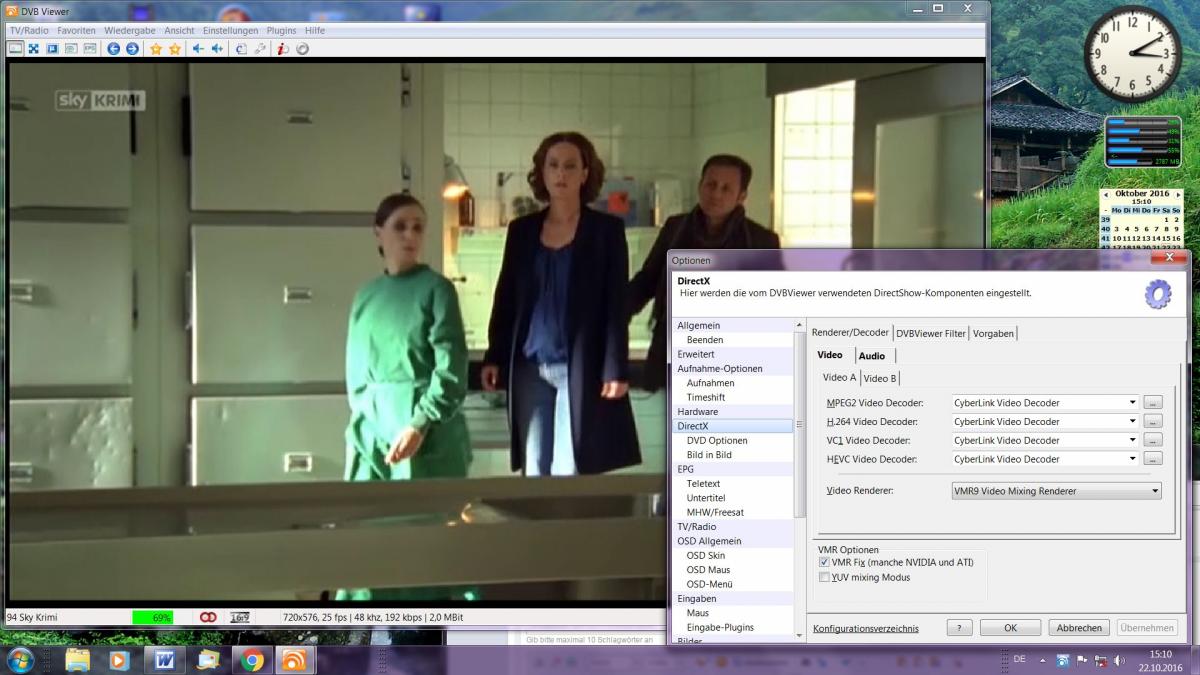

Eddy Posted October 22, 2016 Posted October 22, 2016 Gibt es eigentlich bald mal eine Lösung bei dem LAV Decoder in Verbindung mit dem EVR Custom Video Renderer unter Windows 7 ? Diese empfohlene Einstellung bei DirectX macht nämlich seit Umstellung einiger Sky SD Sender von QPSK Transponder auf 8PSK S2 Transponder Probleme bei der Bildwidergabe. Funktionieren tut eigentlich nur noch die Zusammenstellung von Cyberlink Video Decoder mit VMR9 Video Mixing Renderer. Komischerweise unter Windows 10 gibt es diese Probleme nicht. Quote

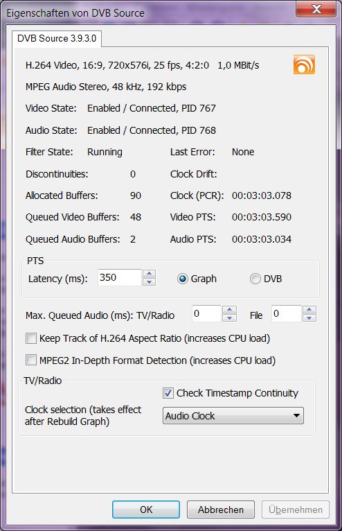

Tjod Posted October 22, 2016 Posted October 22, 2016 Was wird bei den Problemen in unter Ansicht > Filter > DVB Source angezeigt? Quote
Eddy Posted October 22, 2016 Author Posted October 22, 2016 (edited) Damit kann ich nichts anfangen, habe deswegen ein Bild gemacht. Komisch ist aber auch, dass der Fehler bei Werbeeinblendung verschwindet. Edited October 22, 2016 by Eddy Quote
Tjod Posted October 22, 2016 Posted October 22, 2016 Es kann gut sein das für Werbung ein anderer Encoder verwendet wird als für den Rest der Inhalte. Leider gibt es im DVB Source keine Auffälligkeiten. Wie sieht es mit dem Problem in anderen Konstellationen aus. Also LAV als H.264 Codec und VMR9 als Renderer. Cyberlink als Video Codect und EVR Custom. Und beide mit dem Standard EVR? Quote

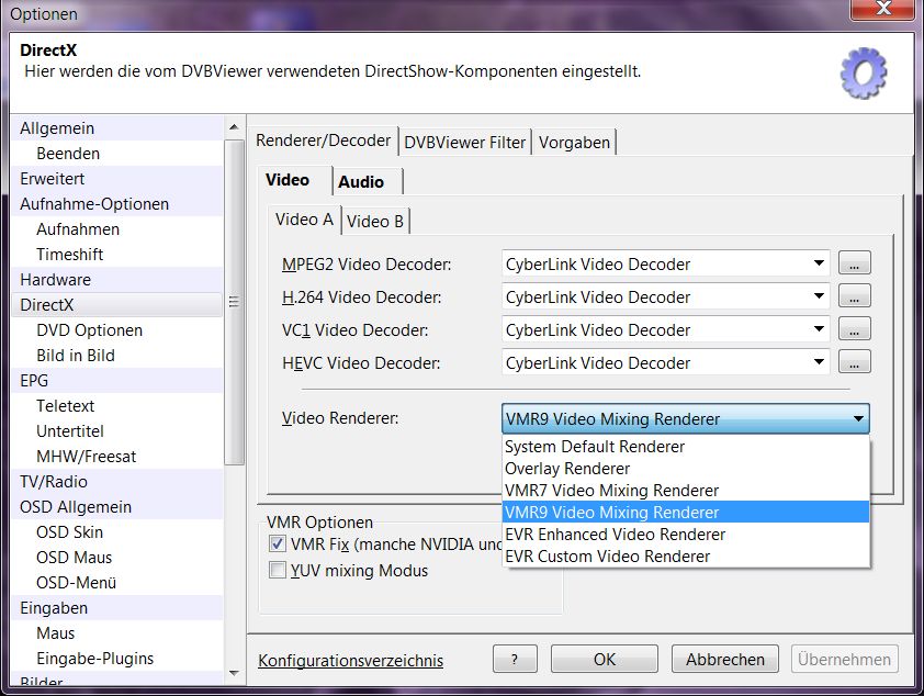

Eddy Posted October 22, 2016 Author Posted October 22, 2016 Also mit dem EVR Custom Renderer funktioniert keiner meiner Decoder, nur die besagte Zusammenstellung funktioniert. Auch die anderen Renderer funktionieren nicht. Habe die Möglichkeiten mal afgeklappt, damit zu erkennen ist was zur Verfügung steht. Quote

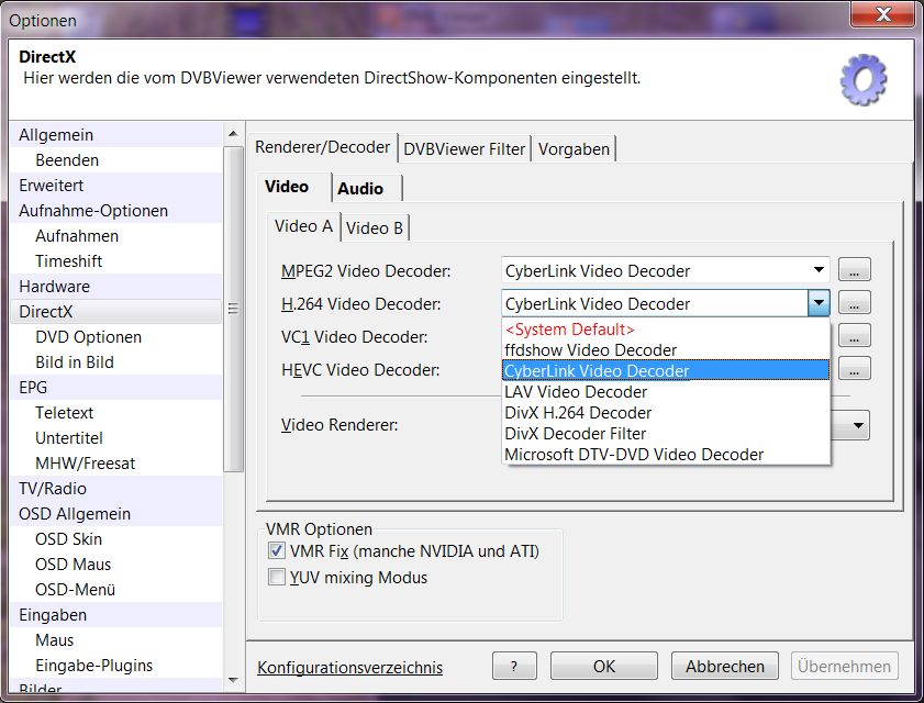

Tjod Posted October 22, 2016 Posted October 22, 2016 Die Video Renderer sind bei allen Nutzern weitgehend gleich. Da kann nur madAV hinzugefügt werden http://www.DVBViewer.tv/forum/topic/56381-madvr-basiseinstellungen-fur-den-DVBViewer-pro/ Und bei den Codecs hängt es davon ab was du auf deinem System installiert hast. Für deren Auflistung ist das support.zip deutlich besser als Screenshots. Und auch generell bei Problemen die im DVBViewer oder dessen Einstellungen liegen. Aber in dem Fall erhoffe ich mir dadurch keine weiterführenden Informationen darum habe ich nicht danach gefragt. Ich vermute eigentlich das Problem beim Decodieren, daher wundert mich der Zugsamenhang mit dem Renderer etwas. Ist im Cyberlink Decoder die Hardware Beschleunigung auch deaktiviert? http://www.DVBViewer.com/griga/DirectShow.html Noch was anderes Tritt das ganze nur bei Live TV oder auch beim abspielen von Aufnahmen auf? Quote
Eddy Posted October 22, 2016 Author Posted October 22, 2016 Ich finde keine Möglichkeit es dort zu dort ändern. Quote
Eddy Posted October 22, 2016 Author Posted October 22, 2016 (edited) So habe jetzt mal den MadVR Video Renderer installiert, der funktioniert aber auch nur zusammen mit dem Cyberlink Decoder, nicht mit dem LAV Decoder. Vielleicht ist ja bei den Einstellungen von LAV etwas falsch. support.zip Edited October 22, 2016 by Eddy Quote

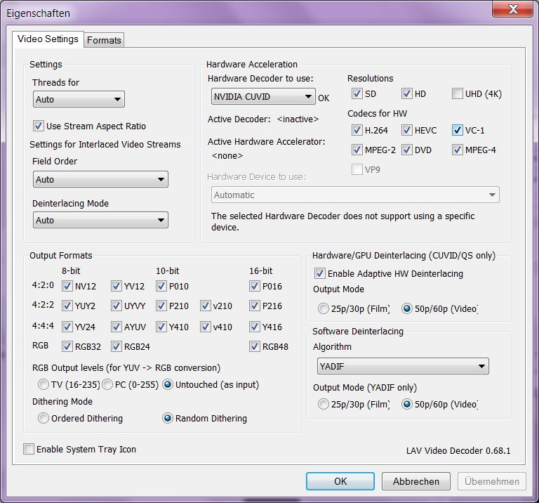

Tjod Posted October 22, 2016 Posted October 22, 2016 Bei LAV ist die Hardware Beschleunigung aktiviert. Da muss entweder bei "Hardware Decoder to use:" None ausgewählt sein um das generell zu deaktivieren. Oder der haken bei H.264 entfernt werden um das nur für das Format zu deaktivieren. Quote
Eddy Posted October 22, 2016 Author Posted October 22, 2016 Dann kann ich mich nur noch bedanken! Leider ist der Fehler erst nach Neustart von DVBViewer behoben und nicht nach Übernehmen, denn sonst währe ich schon eher am Ziel gewesen. Nochmals Danke! Quote
Tjod Posted October 22, 2016 Posted October 22, 2016 Das heißt meine Vermutung war richtig. Bei H.264 gibt es sehr viele Parameter die beim erstellen variiert werden können. Und der Sender nutzt wohl welche, beim erstellen des Videos mit denen die Grafikkarte beim decodieren nicht zurecht kommt. Es kann auch klappen wenn du den Grafikkarten Treiber aktualisierst und es dann eventuell mit DxAV2 als Einstellung probierst. Wobei das deaktivieren der Hardware Beschleunigung die GPU leicht entlastet und die CPU ein gutes Stück mehr belastet. Was aber auch nicht wirklich ein Problem ist. Quote
Griga Posted October 22, 2016 Posted October 22, 2016 Leider ist der Fehler erst nach Neustart von DVBViewer behoben und nicht nach Übernehmen, denn sonst währe ich schon eher am Ziel gewesen. Nach Änderungen von Filtereinstellungen ist meistens Wiedergabe -> Wiedergabe neu aufbauen fällig. Quote
