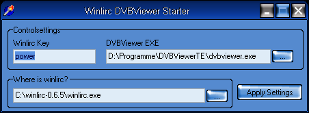

Bisher war es unmöglich den DVBViewer auch mit WinLIRC und einer Fernbedienung zu starten.
Lars_MQ hat nun ein kleines Tool gebastelt was dies kann.
Legt es am besten im DVBViewer - Ordner ab und macht eine Verknüpfung in den Autostart.
Danach seht ihr ein ICON im Tray. Mit doppelclick oder rechte maustaste öffnet sich das Konfigfenster.
In das Eingabefeld WinlircKey klicken, Taste auf FB drücken und im Nebenfeld die DVBViewer exe raussuchen..
Läuft bei Lars ohne mucken, schaltet den Kontakt zu winlirc ab sobald der DVBViewer läuft und nimmt ihn wieder auf, wenn der DVBViewer beendet wurde.
Es erkennt, wenn winlirc nachträglich gestartet wurde. Achja es legt eine kleine ini an um nicht so vergesslich zu sein
Danke Lars_MQ

Guest Lars_MQ
Ich habe eine erweiterte Version zum Download bereitgestellt (link oben bei klausing).
Das Konfigfenster schickt Ihr per Minimieren-Button in den Systemtray zurück. der Closebutton schliesst und beendet das Programm!
Änderungen: Die Daten werden jetzt bei jeder Änderung in den Feldern abgespeichert. Wer dem nicht traut, kann (aber muss nicht) den Apply-Button zusätzlich noch drücken :bye:
Neu ist, dass das Programm gleich Winlirc mitstarten kann.
Dazu tragt Ihr im Feld "Where is Winlirc?" die winlirc.exe (inklusive Pfad) ein (am besten mit dem Browse-Knopf daneben).
Ist winlirc dort eingetragen, wird es automatisch mit dem Programm gestartet. Wenn Ihr das nicht mehr möchtet, löscht winlirc aus dem Eingabefeld (!) und drückt den Button "Apply Settings" (wichtig!). Danach wird winlirc nicht mehr automatisch mitgestartet.

halalev
Hi!
So - nun zum Starter ... mußte warten, bis 'ne Aufnahme beendet war und ich den ganzen Vorgang am Rechner mal durchspielen konnte. Bezieht sich auf die FB35-Fernbedienung.
1. Die drei Komponenten "ts_winlirc.exe", "starter.exe" und "technisat.cf" in den Viewer-Ordner kopiert (ich kann's nicht leiden, wenn Komponenten sich in anderen Ordnern tummeln). Eine Verknüpfung mit "starter.exe" im Ordner erzeugt. WinLirc.exe doppelgeklickt und die technisat.cf eingetragen.
2. Den AutoStart-Ordner ("Start" -> "Programme" -> "AutoStart") mit "Öffen - Alle Benutzer" aufgemacht und leergeräumt - dann die "Starter - Verknüpfung" da reingezogen und Neustart.
3. Dann mit rechtem Mausklick im Tray das Starter-Symbol "restore" geöffnet und a) den Pfad zur Winlirc.exe, :blush: den Pfad zur DVBViewer.exe und c) die "Power-Taste" in "Winlirc Key" geklickt. Dann "Apply Settings" und minimieren. Dabei moniert (bei mir der ZoneAlarm) "Internet-Aktivitäten" des Starters. Das Zulassen (handelt sich nur um LoopBack).
Nach Neustart funktioniert's - mit "Power" wird der Viewer geöffnet und auch wieder geschlossen.

wenzi
nur dass wir uns nicht missverstehen: Ich hatte vorher eine Pinnacle DVB-T-Karte und weiß deshalb nur zu genau, was die SS2 in Verbindung mit der Pro-Software leistet! Gerade der modulare Aufbau lässt hier sehr viel mehr Freiheiten zu (was ich sehr schätze). Mein Kritik betrifft also nicht das SW-Paket, sondern eher die überall verstreute Dokumentation. Man kann sich hier zwar recht gut informieren - nur muss man die entsprechende Passage halt finden. Und genau dort ist der Wurm begraben. Es fehlt m.E. etwas der rote (Installations-) Faden. Ansonsten: Bitte weiter so --- das ist wirklich ein Spitzen-Produkt !!!
Habe ich Dich richtig verstanden? WinLirc darf zum Zeitpunkt des Settings nicht gestartet sein? Woher kann dann Starter.exe wissen, wo der IR-Empfänger angeschlossen ist? Bei mir ist das COM1 und zu definieren ist das m.W. nur in WinLirc selbst. Oder liest starter.exe etwa die Ini-Datei von WinLirc aus (die es hoffentlich gibt)? Bei mir befindet sich WinLirc immer noch im Originalverzeichnis der TE-Installation. Werde das heute Abend nochmal durchspielen und ggfs. die Programme im selben Verzeichnis versammeln.

halalev
Hi!
Es gibt keine WinLirc.ini ... In der ts_winlirc.exe definierst Du den richtigen Com-Port, pappst die cf.Datei unten rein, sagst von mir aus noch "analyze", dann "ok" und "hide" und fertig. Wenn Du jetzt auf die FB drückst (und der Starter noch nicht konfiguriert ist) leuchtet Dir pro Tastendruck der silberne Button grün entgegen und nichts passiert. Wenn Du dann den Starter konfiguriert hast - winlirc.exe beendest und anschließend Neustart gemacht hast, dann müssen sowohl das Icon für Winlirc, als auch für den Starter im Tray erscheinen.
Mögliche Fallstricke:
- Ich habe in winlirc versucht, mit "Learn" dem Programm Tastendrücke beizubringen - dabei nicht aufgepasst und die originale technisat.cf zerdengelt.
- Ich habe beim Mosern der Firewall den LoopBack nicht zugelassen und die Firewall unterbindet jetzt die Programmausführung. Es müssen (hier in ZoneAlarm) jeweils ein Eintrag für ts_winlirc.exe und starter.exe vorhanden sein und diese dürfen nicht auf auf "Sperren" stehen.
- Die Pfadangaben im Starter stimmen nicht.
- Der Com-Port ist in WinLirc nicht richtig eingestellt.

wenzi
Mit anderen Worten: WinLirc muss also laufen, während dessen man den Starter konfiguriert! Ich nehme mal an, in dem Feld "Winlirc key" erscheint nach erfolgreicher Programmierung das Wort "Power" o.ä.

wenzi
Ich hätte nicht nachgehakt, wenn es da nicht einen gewissen Widerspruch gäbe:
Im ersten Posting von 12:44 ist nach Punkt 2) eben WinLirc nicht gestartet (nach Neustart), sondern nur Starter.exe:
Im Posting darunter sieht es dagegen eher so aus, dass WinLirc für die Starter-Programmierung eben parallel dazu laufen muss:
Was also ist richtig? Gut, ich kann beides ausprobieren. Einfacher allerdings wäre es, wenn die Schritte präziser definiert wären. Soll jetzt keine Kritik sein - aber wenn schon etwas rel. kritisch abläuft bzw. bisher nicht funktionieren wollte, dann wäre es doch für die Fehlerbehebung eher von massivem Vorteil, dass solche Unklarheiten schon im Vorfeld ausgeschlossen werden.

Benson
@ Wenzi: Ich glaube, dass halalev nur vergessen hat, zu erwähnen, dass der Starter WinLirc bei ihm automatisch mitstarten lässt. WinLirc muß auf jeden Fall mitgestartet sein.
halalev gibt sich wirklich Mühe den Fehler zu finden. Aber ich will nochmal betonen, dass es sich nicht um ein generelles Problem mit der Fernbedienung und WinLirc handelt. Die Fernbedienung funktioniert im DVBViewer wunderbar - ist doch bei dir genauso oder Wenzi?
Wenn ich den Starter laufen habe und den Fokus auf dem Aktionsfeld habe und eine Taste drücke, dann wird sie mir auch mit Grün unten im Tray bestätigt, bloß der Starter reagiert nicht.
Um den Fehler besser eingrenzen zu können, welche Systemkonfiguration hast du Wenzi?
Ich nutze:
Win2000, WinLirc 0.6.5, aktuelle Starter Version, FB TS Konfigurationsdatei aus dem DVBViewer 3.2.1 Verzeichnis
Habe 2 Systeme mit der selben Konfiguration, der Fehler tritt auf beiden System auf.

wenzi
Windows XP mit SP2, ansonsten identisch. Es handelt sich um einen völlig neu aufgesetzten Barebone-PC, damit keinerlei Altlasten vorhanden sind. Ansonsten nur noch ein DVD-Player (WinDVD oder PowerDVD, bin mir nicht sicher), den ich aber eigentlich gar nicht wirklich benötige. Habe ihn eher wegen seines Mpeg-Codecs installiert.
Die Fernbedienung funktionierte auf Anhieb. Bei mir heißt der Com-Port COM1 (WinLirc geht standardmäßig auf COM2 los).
Wenn ich evtl. etwas beharrlich rückfrage, dann aus Unkenntnis heraus, ob Starter.exe evtl. über eigene Routinen verfügt, den IR-Sensor auszulesen. Wenn man von falschen Voraussetzungen ausgeht, testet man sich zu Tode.
Ich bin halalev sehr dankbar für seine Hinweise - bitte nicht missverstehen. :huh:
Hinweise wie "machs doch einfach mal Schritt für Schritt wie halalev beschrieben hat" bringen mich nicht wirklich weiter. Ich möchte verstehen, was ich hier mache.
