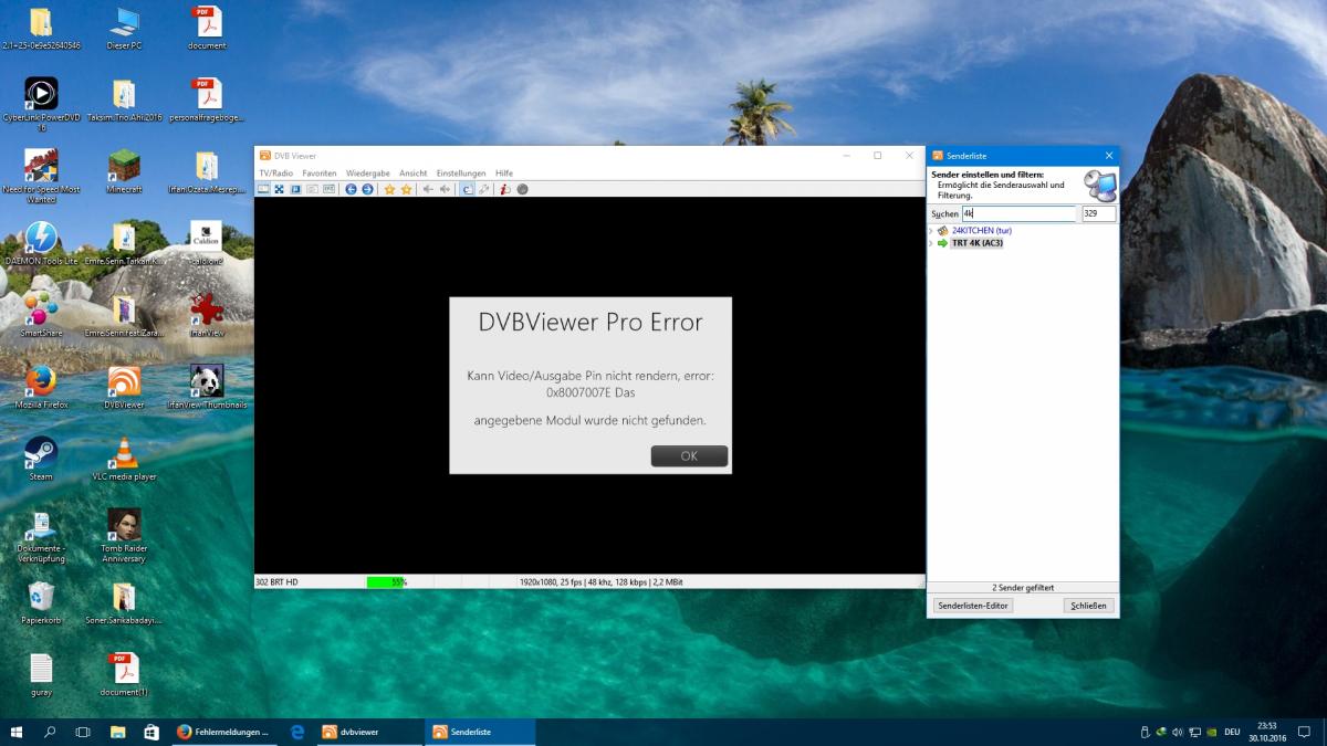

CaldionV6 Posted October 30, 2016 Share Posted October 30, 2016 Hallo leute, Ich habe auf Türksat 42,0 einen Free to Air Sender namens TRT 4K (AC3) , nur ich kann diesen Sender jetzt ''nicht mehr'' anschauen ich meien früher vor 1 Monat oder so konnte ich sie mit paar rucklern anschauen, aber jetzt da so ein Fehler meldung von wegen siehe Foto (Anhang). Ich mein mein PC ist ein leistungsstarker neuer Rechner ... Internet Verbindung genauso gut 150 MB down , 20 MB up. Was genau muss ich den bitteschön tuhen um am meinem PC mit DVBViewer Pro 4K inhalte zu sehen , liegt es an den Codecs oder keine ahnung hat wer ne Lösüung für mein Problem . Vielen Dank schonmal /Lg Güray support.zip Quote Link to comment
nuts Posted October 31, 2016 Share Posted October 31, 2016 LAV-Filter sind installiert? 1 Quote Link to comment
craig_s Posted October 31, 2016 Share Posted October 31, 2016 (edited) Laut supprt.zip ja aber der LAV Ordner wurde danach gelöscht, verschoben, umbenannt..: "LAV Video Decoder: 00800003 (File is missing)". Edited October 31, 2016 by craig_s 1 Quote Link to comment
Tjod Posted October 31, 2016 Share Posted October 31, 2016 Um es nochmal klar zu sagen, es fehlt ein H.265 Codec auf dem PC also LAV Filters noch mal installieren (LAVFilters-0.68.1-Installer.exe und 32Bit angewählt lassen). 1 Quote Link to comment
