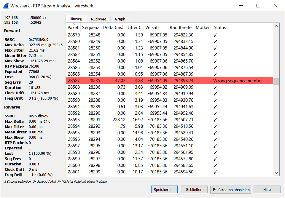

Das Problem: Über das WLAN der Fritzbox (243 MBits) sind alle 5 Minuten für ca. 1-3 Sekunden Klötzchen zu sehen, danach läuft der Stream für die nächsten 5 Minuten wieder einwandfrei. Ob ein Kanal mit 3 MBit oder ein HD-Programm mit 13 Mbit gestreamt wird, scheint nichts an dem Verhalten zu ändern. In Wireshark kann ich zu den Zeiten keine besondere Netzwerkaktivität erkennen. Bei einer direkten Verbindung über das LAN der Fritzbox läuft der Stream unterbrechungsfrei.

Danke. Das klingt plausibel. Über LAN sind in der "RTP Stream Analysis" von Wireshark keine geskippten Sequenznummern zu erkennen. Bei der WLAN-Verbindung werden sporadisch ca. 10 - 40 Nummern übersprungen und währenddessen gibt es die Klötzchen. Mit einer Android App für SAT>IP (tivizen) funktioniert der RTP over UDP-Stream von nicht HD-Sendern über dasselbe WLAN ohne diese deutlichen Unterbrechungen. Und das mit dem Smartphone bei gleicher Entfernung zum Router.

Die Lücken im Stream scheinen laut dem Mitschnitt an der WLAN Schnittstelle auf der Fritzbox (capture.lua) vermutlich schon vor dem Versand zu entstehen. Dennoch war die Abspielung auf dem Smartphone fast problemlos möglich. Das Streaming auf der LAN-Schnittstelle ist laut Diagnose auf dem Laptop lückenlos und funktioniert mit DVBViewer perfekt.
Ob ein Sequenzfehler von je 10 - 40 Paketen am Laptop viel ist, kann ich nicht beurteilen. Daher war meine Frage, ob durch die Unterbrechung irgendetwas im DVBViewer ausgelöst wird, das eine schnelle Fortsetzung verhindert. Etwas anderes steht mir zur Diagnose nicht zur Verfügung.
