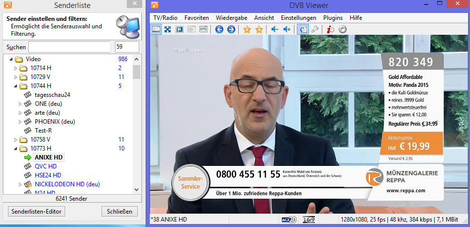

Derrick Posted December 26, 2016 Posted December 26, 2016 Dann scheint da noch ein anderes problem zu sein. Kriegst du denn die sender auf 10773H z.B Anixe HD? Quote
