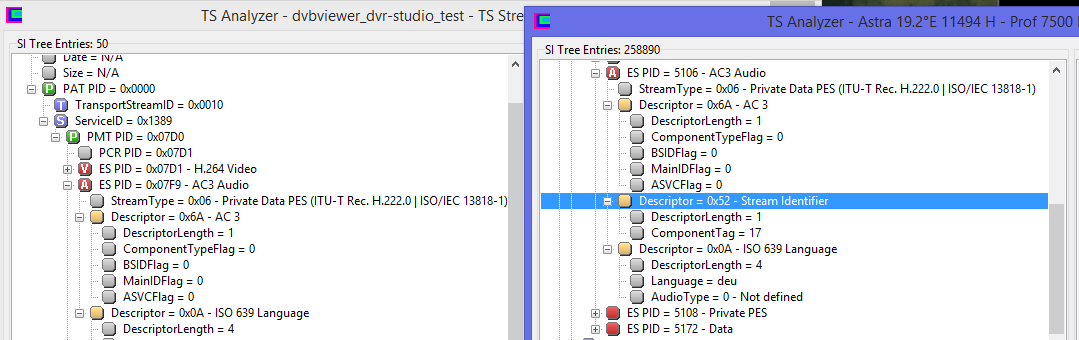

Es fehlt bei den audiostreams der stream identifier. Siehst du hier: links dein stream, rechts Das Erste HD live. Es stimmt aber, dass sich andere Player nicht dran stören.
Probier mal den TSDoctor..

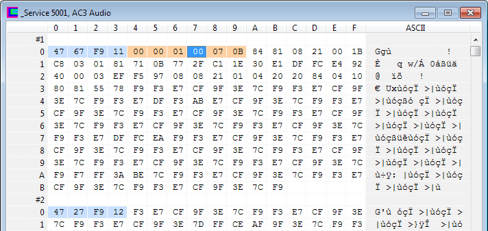

Das stört niemand. Das Problem ist, dass die AC3 Streams im DVR-Studio-Output mit einem sonderbaren TS Paket beginnen. Es überzeugt DVBViewer & Zubehör sofort davon, dass sich mit der PID nichts anfangen lässt:
Es handelt sich um PID 2041 (0x07F9), also den deutschen AC3 Stream im Sample. Der orangene Teil ist der Beginn eines PES Headers mit dem Startcode 00 00 01 00. Richtig wäre bei AC3 die Sequenz 00 00 01 BD. Die stream_id 00 statt BD führt zum Verwerfen der Audio Streams.
Ich wüsste mal gerne, welche mir unbekannten Spezifikationen sowas erlauben ;) Zu denken gibt auch das gesetzte transport_priority Bit im zweiten Byte. Was soll uns das sagen?
Tatsächlich. Ändere ich die Bytes bei den beiden Audio-Streams, funktioniert das TS-File auch im DVBViewer.
Wie es scheint macht das DVR-Studio bei allen Dateien, aber nur beim ersten Payload eines jeden Audiostreams.
