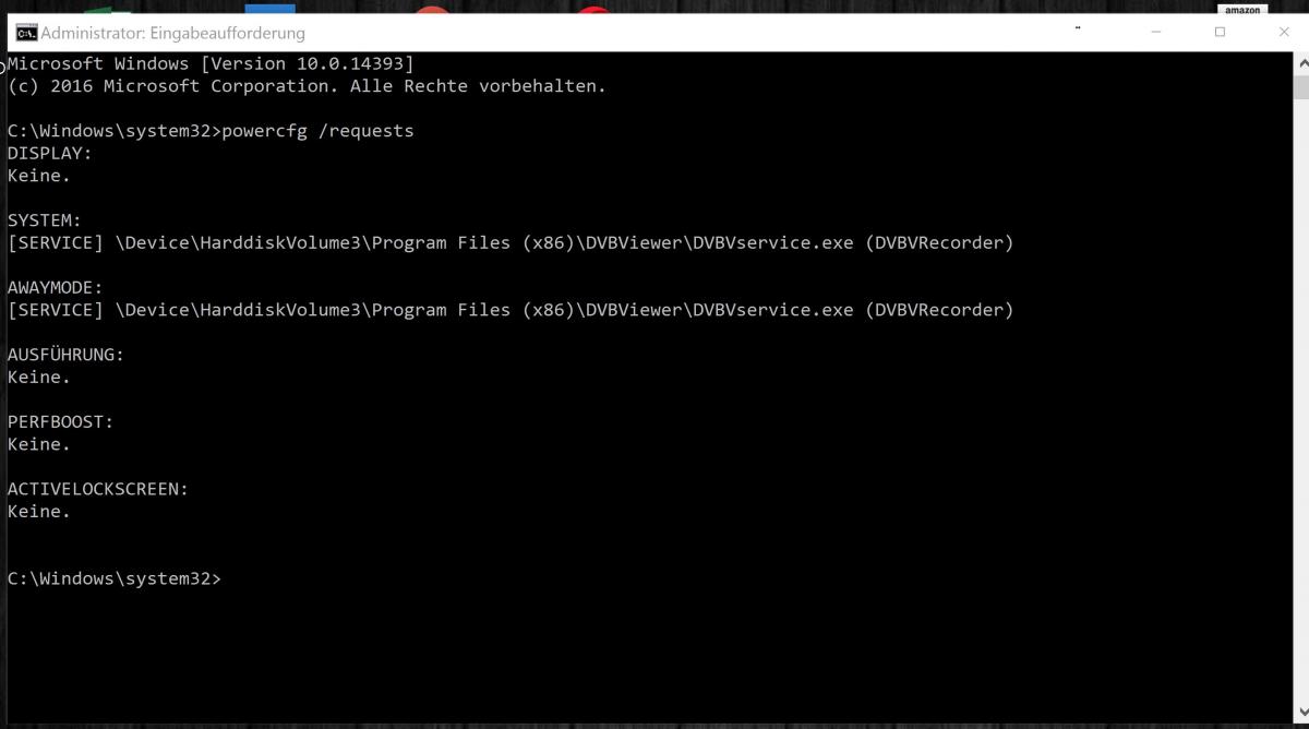

andileibi Posted January 28, 2017 Posted January 28, 2017 Hallo DVBViewer Experten, kann mir bitte jemand verraten warum das RS meinen HTPC daran hindert in den automatischen Energiesparmodus zu wechseln. Auch wenn nicht gestreamt wird, z.B nach einem Neustart DVBViewer ist aus und auch kein anderer Client greift auf den DVBViewer zu, trotzdem will der HTPC nicht in den automatischen Energiesparmodus wechseln. POWERCFG /REQUESTS zeigt den RS als Übeltäter an (s. Screenshot), habe ich da eine Einstellung falsch gesetzt? support.zip Quote

Griga Posted January 28, 2017 Posted January 28, 2017 Wo findet man den Log wo man auslesen kann warum der RS den Standby blockiert? svcdebug.log im Konfigurationsordner. Suche Einträge mit AddReference und ReleaseReference. Dies verändert einen Zählerstand um +/- 1. Solange der Zähler größer als 0 ist, verweigert der RS den Standby. Das Log verrät auch den Zählerstand und von welchem Teil des RS das ausgeht. Die genannten Einträge zeigen in deinem Log zahlreiche und auch längere Zeit andauernde Zugriffe auf den UPnP Server, aber nicht, wer da was von ihm will. Es ist nicht unbedingt gesagt, dass du das mitbekommst. Zum Beispiel könnte es sich um einen Hintergrunddienst des Windows Media Players handeln. Du kannst unterbinden, dass dies den PC wachhält, indem du in den RS Optionen (svcoptions.exe) den Haken bei "Web/UPnP -> UPnP AV Server -> PC Energiesparmodus durch Anwender, andere Programme usw. verhindern" entfernst (Einstellung unten auf der Seite, nicht die oben für den Webserver!). Quote

andileibi Posted January 28, 2017 Author Posted January 28, 2017 Ich die genannte Option jetzt abgeschaltet und jetzt fährt der HTPC normal in den Standby, d.h. also das doch irgend ein Client darauf zugreift, lässt sich herausfinden welcher? Quote
