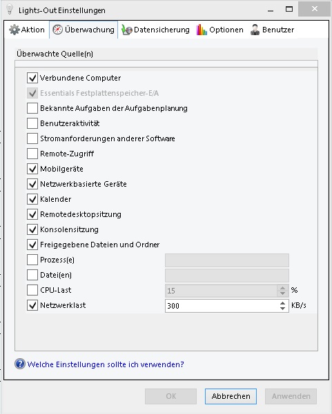

stoni007 Posted February 10, 2017 Posted February 10, 2017 (edited) Hallo D3ltorohd, Ah ok, das hört sich doch super an, dann werde ich das doch direkt mal testen. Hätte gedacht, das der LO trotzdem knallhart seine Aktion verübt. Und sobald die Aufnahme zu ende ist schickt dann RS den Server in den S3 ? Indem Fall wird der LO bei einer Aufnahme durch RS ignoriert ? Müsste ich da noch irgendwas in LO einstellen, oder funktioniert das On the fly ? Ich glaube damit hat sich meine Frage erübrigt, ich werde das mal versuchen. Gebe Bescheid. LO wird davon abgehalten in den Energiesparmodus zu schalten, indem man in den Einstellungen von LO Netzwerkfreigaben überwachen lässt. Das Aufnahmeverzeichnis des RS wird ja in so einer Client-Server-Konfig ein freigegebener Ordner sein. Sobald in diesen Ordner nicht mehr geschrieben wird und auch alle anderen "Überwachungen" wegfallen, schickt LO den Rechner nach der vorgegebenen Zeit in den Energiesparmodus. Hier hatte ich vor Jahren schon einmal dazu geschrieben: http://www.DVBViewer.tv/forum/topic/48411-DVBViewer-und-whs2011-lightsout/?p=356422 Die LO2 Einstellungen sehen jetzt bei mir so aus: Gruß Frank Edited February 10, 2017 by stoni007 2 Quote
ASN Posted February 10, 2017 Posted February 10, 2017 Hallo D3ltorohd, LO wird davon abgehalten in den Energiesparmodus zu schalten, indem man in den Einstellungen von LO Netzwerkfreigaben überwachen lässt. Das Aufnahmeverzeichnis des RS wird ja in so einer Client-Server-Konfig ein freigegebener Ordner sein. Sobald in diesen Ordner nicht mehr geschrieben wird und auch alle anderen "Überwachungen" wegfallen, schickt LO den Rechner nach der vorgegebenen Zeit in den Energiesparmodus. Das sieht bei mir so aus: LO.jpg Gruß Frank Ist bei mir auch so im Einsatz funktioniert perfekt. Du musst aber darauf achten auch den Netzwerk-Share als Aufnahme Pfad anzugeben, der direkte lokale Pfad wird von Lights-Out nicht überwacht. MfG Moritz 1 Quote

nexusle Posted September 28, 2017 Posted September 28, 2017 Auch wenn's schon etwas älter ist... Es reicht die Angabe des normalen Windows-Pfads. Die Zielordner muss nur generell freigegeben sein. LO überwacht dann den freigegebenen Ordner, und bemerkt den Schreibvorgang. Egal ob der lokal oder übers Netzwerk erfolgt. Quote

D3ltorohd Posted November 13, 2017 Author Posted November 13, 2017 Das scheint doch nicht zu klappen, offline ich den Ordner selber im Netzwerk wird es erkannt, schreibt DMS was rein, passiert rein gar nichts. Freigegeben habe ich es fürs Heimnetz. Muss man vllt doch den Netzwerkpfad nutzen, ist der dann auch immer vorhanden, das dauert ja manchmal ne weile bis er den eigenen im Netzwerk findet. Quote
D3ltorohd Posted November 14, 2017 Author Posted November 14, 2017 Kann man das ganze auch mit einem Prozess überwachen lassen, hier stimmt was ganz und gar nicht. Es wird dauerhaft angezeigt, das auf freigegebene Ordner zugegriffen wird. Es passiert aber nichts in dem Ordner. Quote
