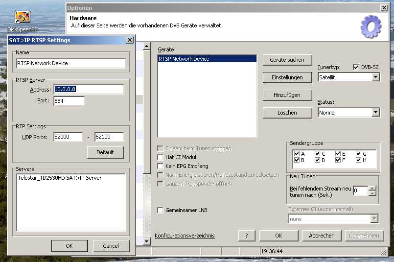

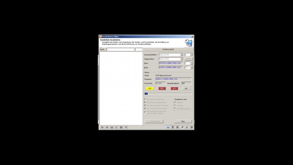

´ch_m Posted March 6, 2017 Posted March 6, 2017 Hallo, ich habe meine SAT>IP Receiver TD Telestar 2530 HD via WLAN ins Netzwerk integriert. Die Signalstärke zwischen Server, Router und PC ist sehr gut. Der Router sieht den SAT>IP Server, DVBViewer auf meinem PC (WindowsXP), verbunden über WLAN, findet das Gerät und schlägt es bei der RTSP Konifiguration selbstsändig vor. Beim Sendersuchlauf (Astra 19,2°) werden aber keine Sender gefunden. Woran kann das liegen? Die diversen Firewalls habe ich testweise schon deaktiviert. Danke für die Hilfe im Vorhinein! Christian Quote

Tjod Posted March 6, 2017 Posted March 6, 2017 Also da sieht man leider auch nicht viel mehr. Die Anfragen Richtung Server gehen raus, aber so weit ich sehe, kommt keine Antwort rein. Das würde zu einer aktiven Firewall auf dem PC mit dem DVBViewer passen, die eingehende Verbindungen blockiert. Hat Avast eine eigene Firewall? Wenn man Drittanbieter-Firewalls beendet, wird häufig die windows-eigene Firewall wieder gestartet. Quote
´ch_m Posted March 7, 2017 Author Posted March 7, 2017 Hallo, ich habe nochmals alle FWs kontrolliert und die Ports TCP 554 und UDP 52000-52100 freigeschaltet. Nachwievor findet der DVBViewer keine Sender. Im Anhang nochmals das support.zip. Vielleicht ist nun ein anderer Fehler zu sehen? Danke! Christian support.zip Quote
