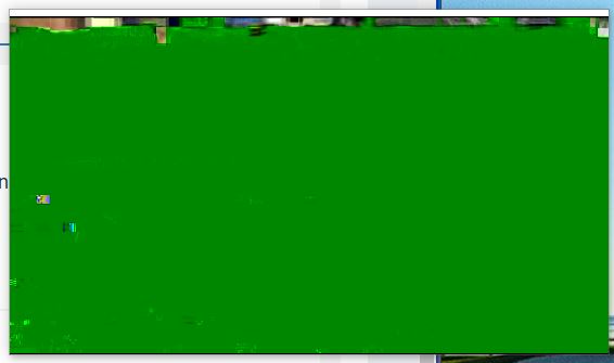

czrtst Posted April 13, 2017 Author Posted April 13, 2017 DVBViewer v6 ist drauf - kein Erfolg neuesten LAV und NVIDIA Treiber installiert - kein Erfolg Sämtliche HW Beschleunigungen durchprobiert bzw. deaktiviert - kein Erfolg Mittlerweile reicht auch ein Senderwechsel nach dem Programmstart um das Bild normal anzeigen zu lassen - Bild sieht nach dem Start immer aus wie das angefügte Bild. Ob ein Zusammenhang mit dem Creators Update besteht - könnte durchaus der Fall sein da es erst installiert wurde. Quote

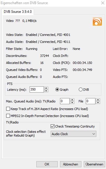

Tjod Posted April 13, 2017 Posted April 13, 2017 Was wird unter Einstellungen > Filter > DVB Source angezeigt wenn es die Störungen gibt? http://www.DVBViewer.com/griga/DVBSource D/DVBSource.html Insbesondere bei Last Error und Discontinuities. Tritt das bei HD (H.264) und SD (MPEG2) auf oder nur einer Art? Quote
czrtst Posted April 13, 2017 Author Posted April 13, 2017 Das Problem tritt sowohl bei HD wie auch bei SD Sendern auf. Screenshot anbei.. Quote
czrtst Posted April 13, 2017 Author Posted April 13, 2017 Das Problem tritt sowohl bei HD wie auch bei SD Sendern auf. Screenshot anbei.. Interessant ist noch das wenn beim Programmstart ein HD Sender aktiv ist ich erst auf einen SD Sender wechseln muss um wieder ein Bild zu bekommen. Ein Senderwechsel zwischen HD Sendern führt zu keinem Bild. Quote

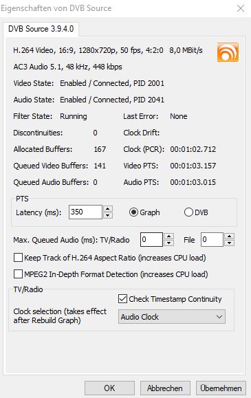

Tjod Posted April 13, 2017 Posted April 13, 2017 Also im ersten Fall mit der Unmenge an Discontinuities, kommt recht sicher beim DVBViewer vom TV Karten Treiber her aus irgend einem Grund nichts vernünftiges an. Gab es beim zweiten Screenshot auch eine Störung als du den erstellt hast? Das ein Wechsel von HD zu HD nichts bring ist naheliegend, da da so wenig wie möglich neu aufgebaut wird um den Sendewechsel möglichst schnell zu haben. Bei Video Format Wechsel muss mehr neu aufgebaut werden. Ansicht > Wiedergabe neu Aufbauen sollte meistens den gleichen Effekt haben. Oder Optionen > TV/Radio "Schneller Sendewechsel" deaktivieren. Wenn es dann noch unterscheide gibt dürfte das daran liegen das ein Sender von einer anderen Frequenz angefordert wird. Unter Optionen > Hardware könntest du testen ob Neu Tunden auf 5 Sek. Setzen oder ändern der Direktes Tunnen und/oder Internen Network Provider Filter verwenden was bringt. Das ändert die Art wie der Treiber angesprochen wird etwas. Quote
czrtst Posted April 13, 2017 Author Posted April 13, 2017 Beim 2ten Screenshot gab es keine Störungen - war eben auch nach dem Umschalten auf einen anderen Kanal. Wiedergabe neu aufbauen bringt ebenfalls ein funktionierendes Bild. Das deaktivieren / ändern des schnellen Senderwechsels, Direktes Tunen oder Internen Network Provider Filter bzw. neu Tunen auf 5 Sek. brachte keine Änderung des Problems. Quote
