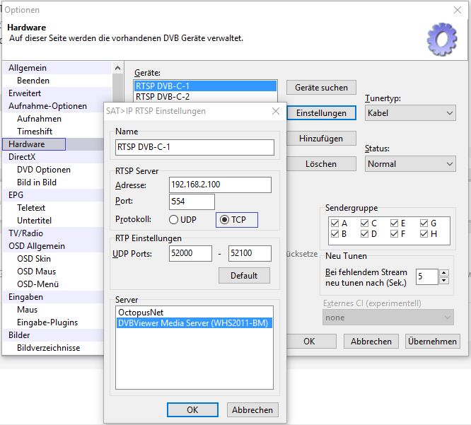

Hast du unter Optionen > Hardware  RTSP device Einstellungen versucht das auf TCP um zu stellen. Das erhöht die Datenmenge zwar etwas gleicht aber kleinere Störungen im Netzwerk aus.
Bei mir gibt es unter Otionen > Hardware > Rtsp device Einstellungen nur
-RTSP Server, da dann Adresse und Port
- RTP Einstellungen, da dann UDP Ports (52000 - 52100)
andere Einstellungsmöglichkeiten habe ich nicht, wo genau soll ich etwas einstellen?
Eigentlich sollte das Menü im DVBViewer so aussehen:
Dann wird der Server irgendwie nicht als RS/DMS erkannt z.B. weil die IP manuell eingetragen wurde (die Option gibt es nicht bei anderen Servern da das nicht Standard Konform ist).
Klick mal unten in der Liste auf den Server und dann auf OK und öffne die Einstellungen dann wieder.

Sind Server und Client im gleichen Subnetz (IP Adressbereich) Poste mal ein support.zip  vom Server. Wenn der da nicht auftaucht kommen recht sicher vom Server ausgehende Broadcast/Multicast Nachrichten nicht beim Client an. Gibt es auch dem Client eine andere als die Windows Firewall?
ah, dank dir, das war es. hab die nis firewall deaktiviert und nun hab ich die einstellungsmöglichkeit.
super, dank dir! :)
