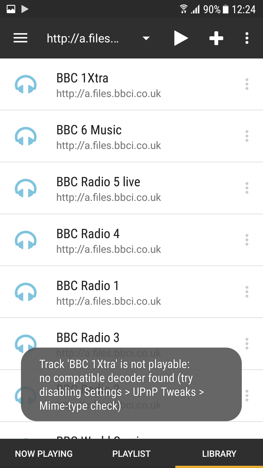

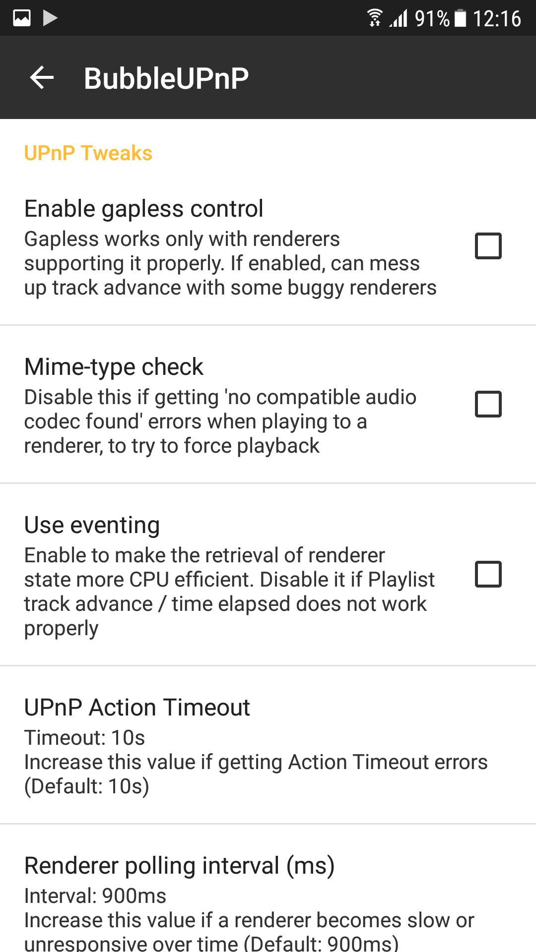

Habe gerade die verschiedenen Streams wie z.B. HLS International Radios mit Transedit gescannt und in den DVBV exportiert. Hier als Beispiel BBC 1Xtra. Normal lässt sich das nicht über UPnP wiedergeben aber wenn man den Mime Check abschaltet, läuft der Sender prima :)

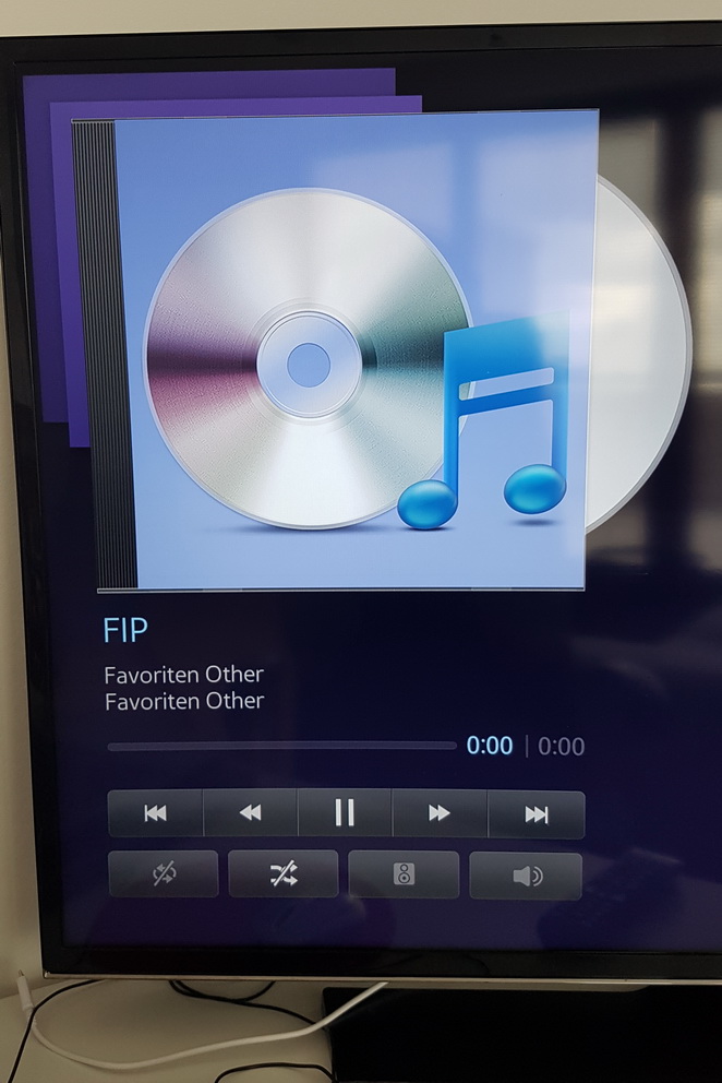

Ich habe es bisher noch nicht mal zurück geändert, weil die Umbenennung in "audio" absolut keine Änderung brachte. Video geht nach wie vor über UpNP und Audio zumindest über den Receiver auch:
