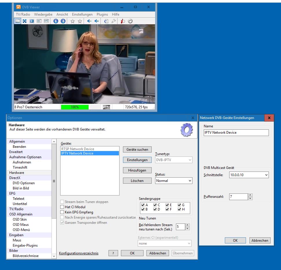

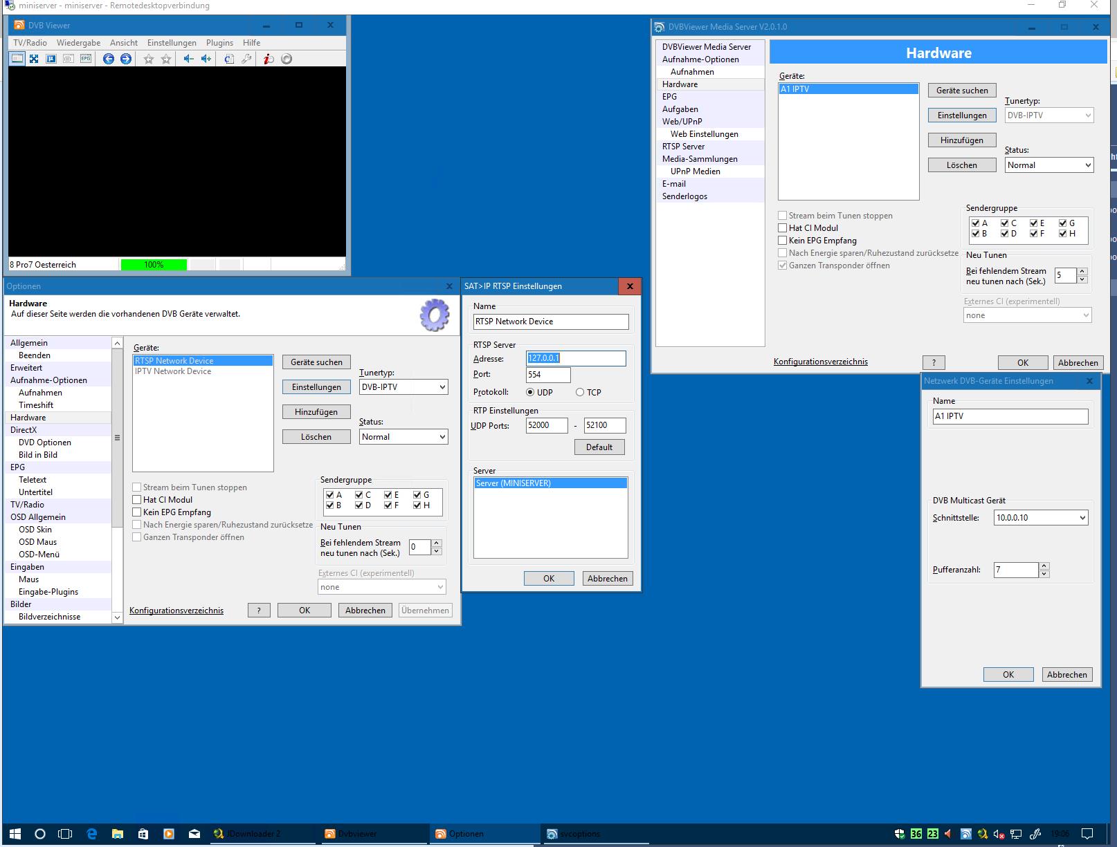

Nochmals danke für eure Hilfe, ich habe jetzt mal die einstellungen als bild angehängt, vielleicht fällt da jemanden etwas auf.
Seltsamerweise steht im unteren Bild auch 100% --> Daraus schließe ich das eine verbindung da ist, aber es kommt einfach kein Bild rüber
Edited by bitandbyte
Das wundert mich auch. Es bedeutet, dass der DVBViewer Daten empfängt. Aber womöglich andere als erwartet. Irrtum. Das ist schlicht ein Bug. Siehe unten.
Du hast ja inzwischen die Einstellung für "Bei fehlendem Stream neu tunen" auf 5 Sekunden geändert. Eigentlich sollte das für deinen Zweck ganz abgeschaltet (= 0) sein. Aber für Testzwecke ist es eventuell nützlich, um festzustellen, ob überhaupt Daten eintreffen. Kommt es im svcdebug.log (siehe Konfigurationsordner) nach der Änderung noch zu Einträgen "CheckAutoRetune  Retuning A1 IPTV"? Das wäre nämlich ein Zeichen, dass der DMS keine IPTV-Daten erhält. Und dann wäre die Riesenfrage, woher das RTSP-Gerät des DVBViewers welcher erhält...
Dem bin ich noch mal nachgegangen. Bei IPTV wird immer 100% signalisiert, wenn der entsprechende Programmteil im DVBViewer oder DMS empfangsbereit ist. Es hat also nichts mit eintreffenden Daten zu tun. Sollte es aber eigentlich. Im nächsten Release wird das korrigiert sein.
Deshalb ist wohl davon auszugehen, dass der DMS bei dir aus noch unbekannten Gründen überhaupt keine IPTV-Daten erhält (siehe auch meine Anmerkungen zu "Bei fehlendem Stream neu tunen..." im vorherigen Post). Zwar hast du schon testweise die Firewall abgeschaltet (welche? von Windows?). Ich würde aber trotzdem noch mal überprüfen, ob die dortigen Einstellungen für den DMS und DVBViewer identisch sind, und zwar diejenigen für UDP (!).
Da die für den IPTV-Empfang zuständigen Programmteile im DVBViewer und DMS identisch sind, muss es IMO irgendeinen Unterschied geben, der das im DMS verhindert. Ein Unterschied ist auf jeden Fall, dass der DVBViewer in deinem Benutzerkonto läuft und der DMS als Service im Systemkonto. Ob es damit etwas zu tun hat, kannst du so testen:
