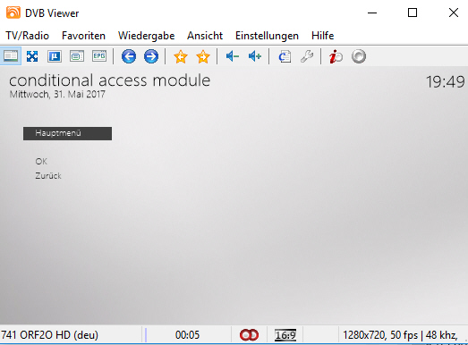

CAM Menü kann ich aufrufen (siehe Bild) leider 2x eingefügt.
Mehr nicht - nur wieder verlassen

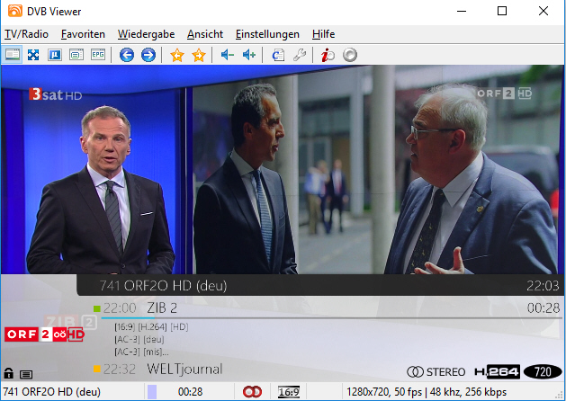

So sieht das Bild aus wenn ich vom 3sat auf ORF2 umschalte - schönes Standbild (Mag diesen Herrn Wolf von ZIB2 nicht immer sehen)
Vielleicht schaffe ich es noch, dass dieses Schloss li unten verschwindet.

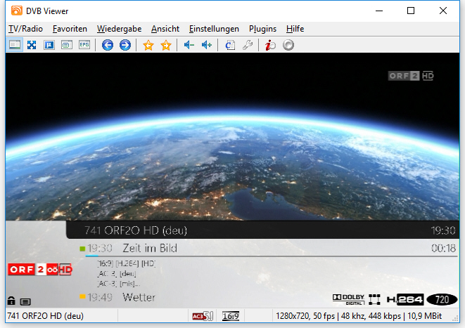

Problem gelöst!
ORF Programme sind wieder da.

Video Decoder ausprobiert - auf Cyberlink umgestellt (waren eigentlich immer meine Decoder)
ORF funktioniert.
