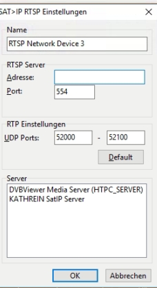

Vielen Dank für die Rückmeldung. Ich habe das Gerät nun in Betrieb genommen und unter "Hardware" via "Hinzufügen" -> "RTSP (SAT > IP) Network Device" und im Folgedialog Auswahl Server "KATHREIN SatIP Server" -> Übernahme der Adresse, Port und RTP Einstellungen hinzugefügt.
Wie füge ich denn nun die anderen drei Anschlüsse hinzu? Kann ich den gleichen Port bzw. die gleiche UDP Port-Range verwenden? (Siehe Anhang)
Nochmals Danke für die Hilfe!
Im RS solltest du nur so viele Sat>IP RTSP Devices hinzufügen wie Tuner sicher für den RS zu Verfügung stehen. Das heißt wenn andere Clients direkt auf den Server zugreifen nicht alle im RS zuweisen.
Zum konfigurieren einfach unten auf den Server Namen klicken und dann auf OK. Dann die bei mehreren Devices Identisch sind ist OK. Dafür ist ja unten ein Port Bereich und nicht ein einzelner Port vorgegeben. Das ist im Standard so vorgesehen das Server und Client das automatisch aushandeln.
In deiner Konfiguration auf den Screenshot fehlt aber noch die Server IP Adresse.
Klasse, danke. Damit läuft es jetzt auch prima. (Die Adresse hat er gefüllt nach Klick auf "Kathrein SatIP Server".
