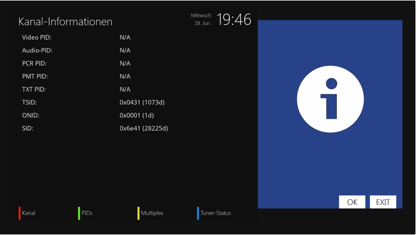

Hallo Griga,
also ich hab jetzt eine neue Kanalliste auf die Enigma Box geladen.
Spoiler

28.06.17 19:37:52.548 PLAY                 200              addpids=0
28.06.17 19:37:52.549 PLAY                 200              addpids=17
28.06.17 19:37:57.539 PLAY                 200              delpids=18

In der Box sind folgende PIDs hinterlegt:
5953ebdea6daa_Bildschirmfoto2017-06-28um19_46_31.thumb.png.a438f7f9b0597924db92c069b0bcb96c.png
Sender war in dem Fall NDR FS HH.
Die SID scheint ja zu stimmen.

Die Service ID stimmt. Aber wie kommt die Box dann auf die PIDs 3843 und 3003? Die gibt es auf dem Transponder nicht. Und warum fordert sie die PMT des Kanals ARD-Data-1 an (PID 5000)? Ich würde sagen, die Box spinnt :)
Interessant ist übrigens, dass die Box beim NDR HD nach der PAT zunächst die Video- und Audio PID anfordert (5221 und 5222) und erst danach die PMT (PID 5250). Offenbar scheint sie Video- und Audio-PID selbst zu kennen, muss also gar nicht in der PMT nachschauen.

Zum Problem zurück, es scheint wohl ein Problem mit der Box Software zu sein (siehe                    RS SAT/IP Server zu VU Solo2                 ) sobald der Server vom VTI Team wieder online ist, werde ich auch mal mit dem alten 9er Image probieren (was allerdings als merkwürdigkeit bleibt, dass es funktioniert wenn ich minisatip als SATIP Server Software nutze.
