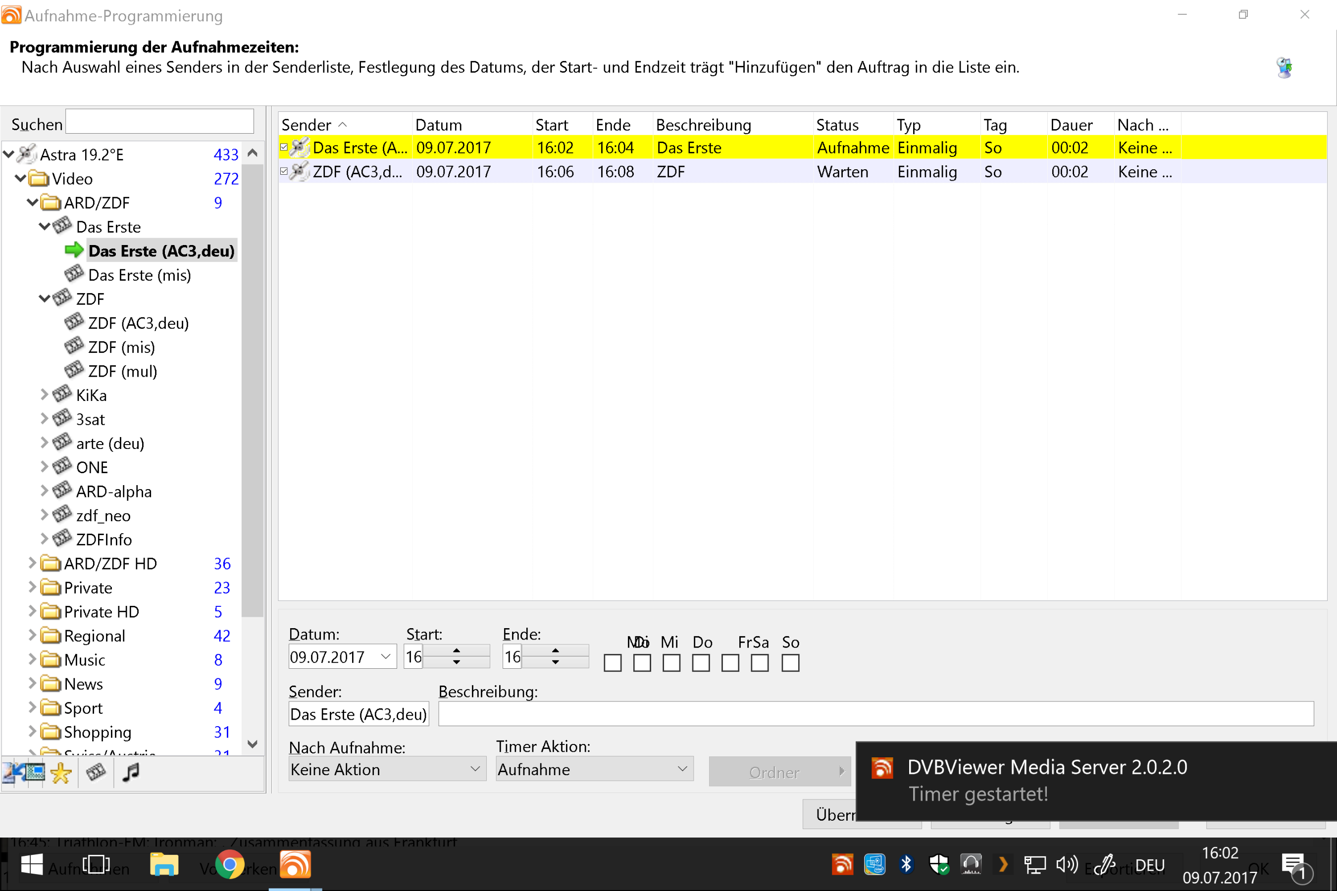

Habe zuerst Kanal "Das Erste" im DBViewer ausgewählt dann über EPG eine Aufnahme programmiert. Danach in ZDF gewechselt und auch eine Aufnahme über EPG programmiert. DMS Icon ist "rot" geworden und Info ausgegeben das eine Aufzeichnung erfolgt.
Im Aufnahmeverzeichnis ist nur eine Log-Datei während der Aufnahme zu sehen. Wenn Aufnahme beendet ist, ist auch keine Datei mehr im Aufnahmeverzeichis.
Wenn ich im DBViewer auf den roten Aufnahmeknopf drücke dann erfolgt im DMS die Meldung dass eine Aufnahme erfolgt. Allerdings ist auch hier dann keine Datei im Aufnahmeverzeichnis.

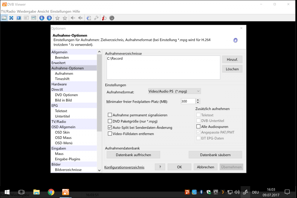

Das Aufnahm Verzeichnis ist "C:\Users\Public\Videos\" und das im DVBViewer eingestellte ist nur für den DVBViewer gültig wenn der DMS nicht installiert ist.
Du musst das wenn in den Optionen vom DMS ändern. Also stammen aber schon mal screenshot und support.zip nicht von der selben Installation.

Im DBViewer und DMS ist beidesmal Verzeichnis C:\record
