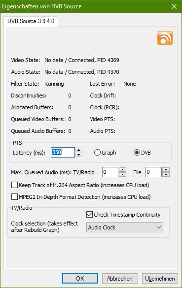

Hallo Griga,
vielen Dank für die Antwort. Es steht tatsächlich auf Deiner beschriebenen Seite "no data". Könntest Du mir dabei weiterhelfen ? Wie schon geschrieben, die Software lief einwandfrei und ich bin mir keiner Einstellungsänderung bewusst.
