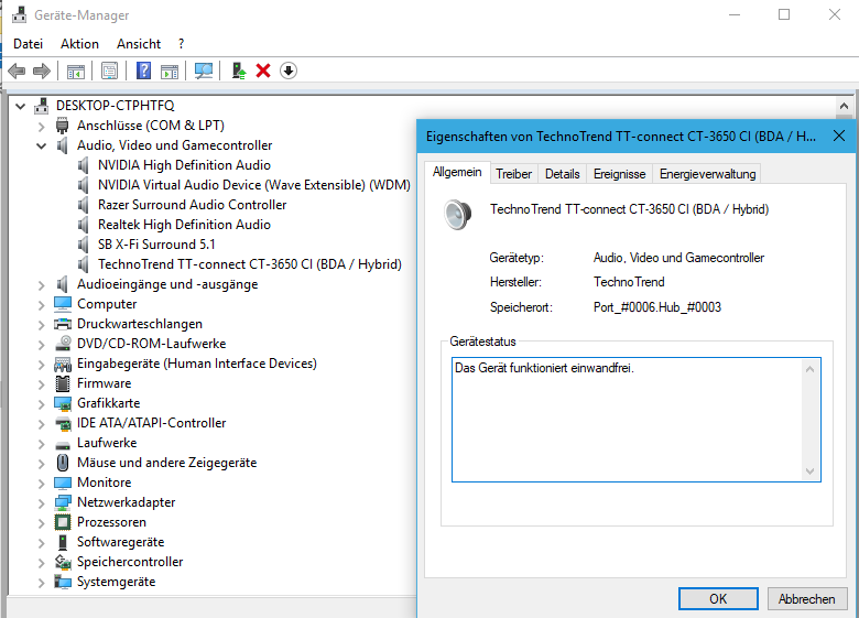

Ich nutze eine Techno Trent TT -connect CT - 3650CI ( driver vers.1.0.3.9) diese wird auch unter Optionen>Hardware erkannt und es gibt keine neuere Version

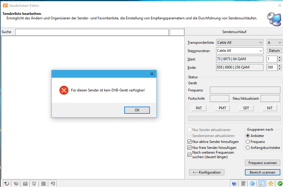

2. Bei dem Sendersuchlauf  "Für diesen Sender ist kein DVB-Gerät verfügbar!"

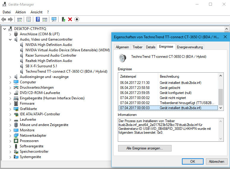

Treiber deinstalliert und wieder installiert

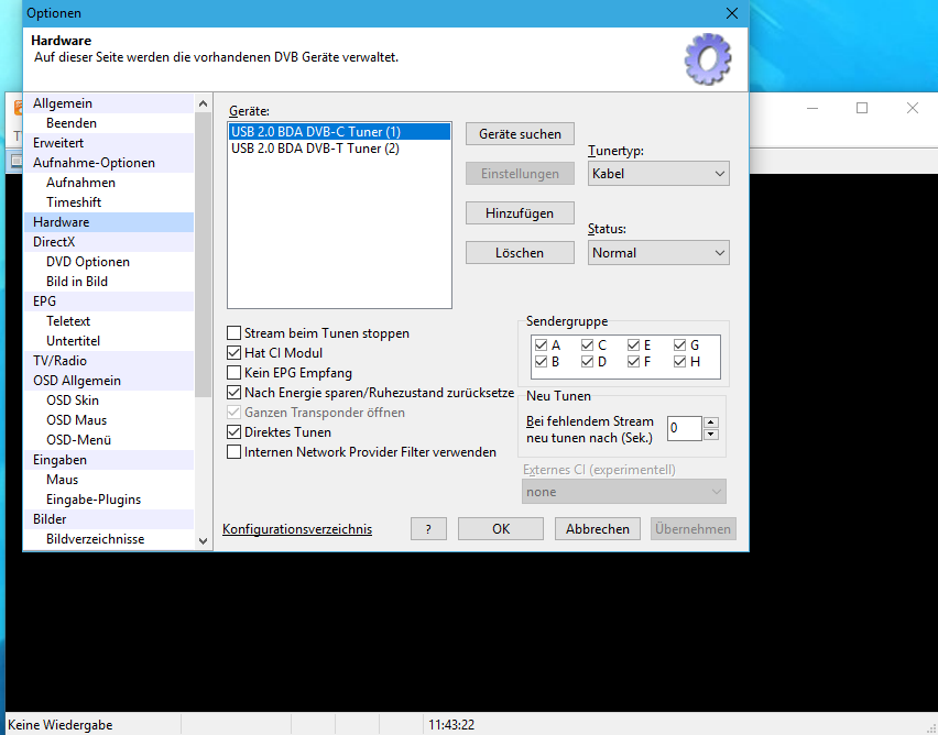

unter Option>Hardware Gerät gelöscht und bei Geräte finden wurde die USB-Karte wieder gefunden

Und wenn du was am Treiber machst immer unter Optionen > Hardware im DVBViewer neu nach "Geräte suche" klicken.

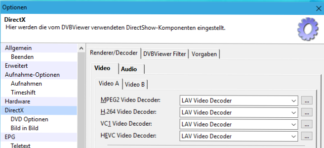

Du könntest zum Testen versuchen ob es einen unterschied macht wenn du die ttBdaDrvApi_Dll aus dem DVBViewer Verzeichnis entfernst. Dann gehen CI und Fernbedienung zwar nicht aber der Rest sollte auch gehen und die Karte wird dann etwas anders angesprochen.

Und wie sieht es mit Meldungen im Gerätemanager aus?
Es kann sein dass einige Treiber Probleme mit dem Creators Update haben. Da kann dann aber meist nur der Hardware Hersteller was machen.
Habe die DLL mit .old. umbenannt, kein erfolg

Stell doch mal Direct Tuning ein bzw. Internal Network Provider aus.

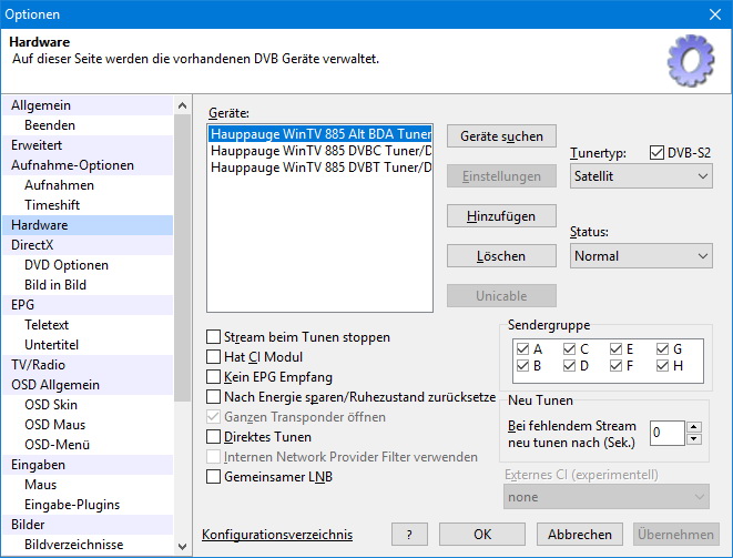

Ich habe genau das gleiche Problem, dass nach dem Creators Update (jetzige Windows Version 1703 Build 15063.250) keine Aufnahme mehr funktioniert. Ich habe auch versucht, wie pilwe beschrieben hat, den aktuellen Treiber 8.0.35087 vom 28.03.2017 für meine Haupauge WinTV HVR 5525 zu installieren, jedoch ohne Erfolg.
Im Gerätemanger wird die TV-Karte "Haupauge WinTV HVR 5525" korrekt angeizeigt, aber in DVBViewer wird die TV Karte "Haupauge WinTV 885 Alt BDA Tuner/Demod" angezeigt und man kann nicht die "Haupauge WinTV HVR 5525" auswählen.
Ich denke es liegt daran, dass Microsoft mit der Windows 10 Version 1703 nur noch signierte Treiber für die Hardware zulässt. Also kann man nur abwarten bis die Hersteller neue Treiber nachlegen oder gibt es andere Lösungen?

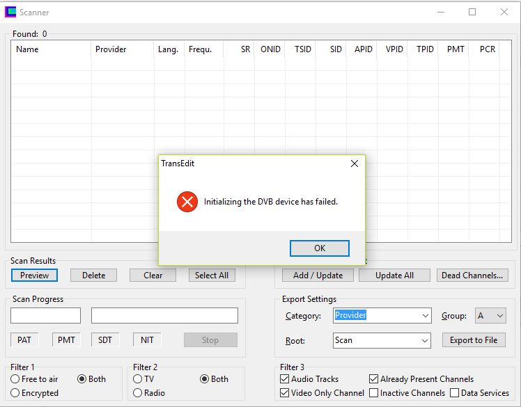

  1. Speichere die angehängte TransEdit-Testversion im DVBViewer-Installationsordner (wo sich DVBViewer.exe befindet). Es handelt sich um eine stark eingeschränkte Version, aber sie kann scannen.
  2. Starte TransEdit_Test.exe und führe unter Settings -> Hardware "Detect Devices" aus.
  3. Wähle im Hauptfenster auf der linken Seite eine geeignete Transponderliste und danach auf der rechten Seite einen Transponder.
  4. Klicke auf "Scan Selected"
  5. Beende die Testversion.
  6. Im Konfigurationsordner sollte sich nun eine Datei TransEdit_Test.txt mit einem Log der Vorgänge befinden. Bitte hier anhängen.
Ich glaube nicht, dass es das Problem löst, aber danach wissen wir womöglich genauer, an welchem Punkt es scheitert.

Probier mal ob ein haken "Use standard interface" oder das entfernen von "Use internel Network Provider filter" unter TransEdit Settings > Hardware einen unterschied macht.

15:52:31.061 ConnectDirect: Digital Devices DVB-S/S2 Tuner 1
15:52:31.062 ConnectDirect failed, remove filter
15:52:31.062 Failed to add and connect the tuner filter
Da scheitert das Verbinden des Tuner Filters mit dem Network Provider Filter. Meistens ein Hinweis auf ein Problem im BDA Subsystem (also in Windows selbst). Womöglich handelt es sich nur um einen fehlenden oder kaputten Registry-Eintrag. Aber den zu finden dürfte schwierig werden, selbst wenn man sich in dem Bereich gut auskennt. Die meisten, die auf ein solches Problem gestoßen sind, durften Windows neu installieren.
Ich würde zuerst eine Reparaturinstallation probieren - keine Ahnung was Windows 10 in der Hinsicht für Möglichkeiten bietet. Rückkehr zum Zustand vor dem Creators Update und dann eine erneute Installation, Neuinstallation von Windows mit Erhalt der Daten und Anwendungen oder sowas.
Der Fall erinnert mich wieder daran, warum ich noch mit Windows 7 arbeite, damit ich nicht mit Zwangsupdates belästigt werde. Und warum ich nach dem Supportende lieber mit Windows 8 weitermachen werde als mit Windows 10.

Nach einer erneuten Installation von Windows 10 1703 und des Treibers für die Haupauge WinTV HVR 5525 Karte, habe ich diese Fehlermeldung bekommen (siehe Foto), dass die Datei des Treibers ( CX23885 BDA Driver) von Haupauge nicht digital signiert ist und das die Installation blockiert wurde.
Ich habe zwischenzeitlich eine Anfrage an Haupauge gestartet um dieses Problem zu beheben und ich hoffe,dass ich eine positive Nachricht von Haupauge erhalte.

Gleiches Problem bei mir nach dem Creators Update: "Für diesen Sender ist kein DVB-Gerät verfügbar!"
Gerät: Technisat CableStar HD 2
Alles scheint wunderbar zu sein, im Gerätemanager alles ok, im DVBViewer wird das Gerät auch unter Hardware angezeigt. Nur funktioniert der Sendersuchlauf nicht sondern es kommt die Meldung "Für diesen Sender ist kein DVB-Gerät verfügbar!"
Habe DVBViewer + Gerätetreiber neu installiert - kein Erfolg, bitte um Hilfe!
