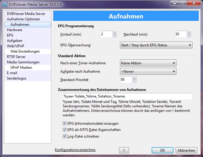

Letztens ist mir aufgefallen, dass der „Start / Stop durch EPG-Status“ beim Media Server unter Win10 nicht funktioniert. Normalerweise habe ich den Status bei der „Server Konfiguration“ fest eingestellt, so dass es bei jeder Aufnahme automatisch aktiviert ist. Da dies aber nicht der Fall war, habe ich in der „Server Konfiguration“ diese Einstellung erneut vorgenommen, hilft aber nichts, denn nach Abschluss mit OK und erneutem Aufruf von „Server Konfiguration“ ist die Einstellung auf „Zeitaktualisierung durch EPG“ zurückgesprungen. Selbst eine Neuinstallation des Media - Servers  hilft nicht. Starte den PC mit Win7 gibt es dieses Problem nicht. Ich hoffe es gibt eine Lösung!
Poste mal ein support.zip bei mir gibt es kein Problem mit der Einstellung.
Wie sieht es ais wenn du da andere Einstellungen änderst z.B. den Vorlauf auf 10 Min ändern (der sollte länger sein wenn du Start/Stop durch EPG nutzen willst. Da erst ab beginn des vorlaufs geguckt wird ob die Sendung startet)
Auf 10 Minuten Vorlauf lässt sich das schon einstellen, diese Einstellung bleibt dann auch erhalten, aber die Einstellung „Start / Stop durch EPG-Status“ springt wie schon beschrieben auf „Zeitaktualisierung durch EPG“ zurück. Und ich glaube auch mal gelesen zu haben, dass der Vorlauf nicht höher als 2 Minuten eingestellt werden soll damit der „Start / Stop durch EPG-Status“ richtig funktioniert.
Entschuldigung musste den PC erst mit Win10 neu starten, und dort herausfinden wie verborgene Ordner sichtbar gemacht werden.
OK nach einem Test mit deiner Datei kann ich das Problem hier auch immer reproduzieren.
Der Wert wird durch das Konfig Tool nicht richtig gespeichert.
So hab jetzt mal eine Aufnahme programmiert und dort „Start / Stop durch EPG-Status“ direkt eingegeben, dass scheint zu funktionieren, dabei ist mir aufgefallen, dass dort die Möglichkeit nur vorhanden ist bei Sendern, wo es auch Sinn macht wie ARD, ZDF u.s.w.. Bei Sendern wie Pro7 oder Sky Aktion ist die Einstellmöglichkeit nicht vorhanden. Ob die Aufnahme funktioniert hat kann ich erst Morgen berichten.
Also die Aufnahme hat funktioniert, und genau wie ich es von einer Aufnahme welche vom „Start / Stop durch EPG-Status“ gesteuert wird gewohnt bin, kann ich mir das bearbeiten ersparen, da der Anfang und das Ende punktgenau an b.z.w. aus geschaltet hat.
