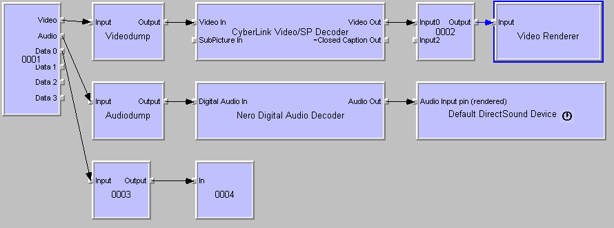

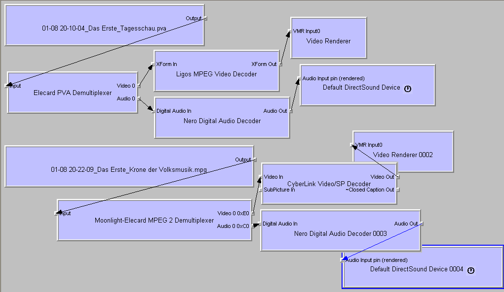

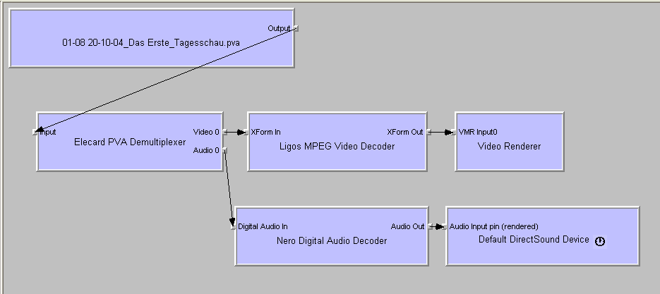

Hartwig Posted January 8, 2005 Posted January 8, 2005 Kannst du mal einen Screenshot von Graphedt posten?? Nur um auszuschließen, daß sich irgendetwas in den Graphen geschlichen hat?? Wie das geht, findest du hier: http://www.DVBViewer.com/griga/DirectShow.....html#GraphEdit Quote
ohligerj Posted January 8, 2005 Author Posted January 8, 2005 hier das Bild. Ist für mich etwas überraschend... Quote
ohligerj Posted January 8, 2005 Author Posted January 8, 2005 das ganze nochmal, nachdem ich für den Rekorder mpeg2 statt pva eingestellt habe. Quote
Guest Oliver Posted January 8, 2005 Posted January 8, 2005 Eigentlich solltest du den Graph des laufenden Betriebs bei Live-TV anzeigen lassen (connect to remote graph). PVA solltest du übrigens nicht mehr verwenden. Bis dann, Oliver Quote
Hartwig Posted January 8, 2005 Posted January 8, 2005 Die Bilder beziehen sich aber auf Dateiwiedergabe. Mache das ganze mal bei TV wiedergabe während du aufnimmst. Da ist doch hauptsächlich dein Problem, oder?? Eigenartig finde ich, daß der nero Audiodecoder noch verwendet wird. Der steht garnicht in der mpegdecoderlog drin. Könntest du mal nachsehen, mit welchem Merit der bei dir eingetragen ist?? Der Wert muß unter (oder gleich) 0x002 liegen, sonst würde er auftauchen. Normalerweise wird er so auch nciht mehr verwendet. Anschließend deregistriere den mal komplett! Der ist eh für Probleme bekannt. Quote
