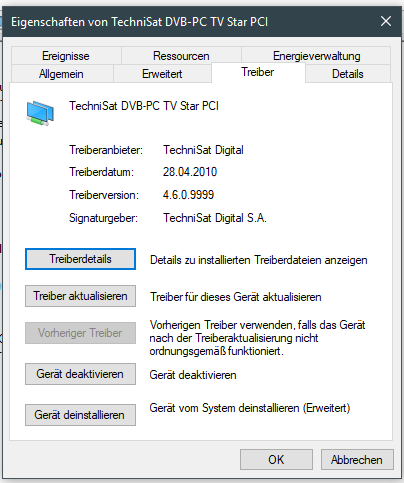

Sonst bei der TV Karte, welcher Treiber ist da installiert? Mit BDA Treibern gehen da glaube ich die PID Filter nicht. Ohne die die Karte aber mit Transpondern mit höherer Bandbreite überfordert ist. Wenn das alles DVB-S2 Transponder sind könnte das auch sein. Ich habe das Grade nicht überprüft.
Also ich habe den aktuellsten Treiber von der HP von TechniSat geladen und installiert und ja ich hab paar Sender die oberhalb von 11700 H sind...
