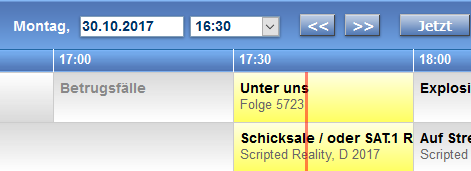

janee Posted October 30, 2017 Share Posted October 30, 2017 (edited) Aktuelle Uhrzeit: 17:43 Die Timeline ist an der korrekten Position, aber im Uhrzeitfeld sollte 17:30 stehen. So wie ich es sehe, kommen die Daten aus dem DMS. Edit: es scheint das die Javascriptfunktion getHours(); nicht mehr so funktioniert wie Sie sollte. Mein System: Win 10 Pro 1709 Edited October 30, 2017 by janee Quote Link to comment
Griga Posted October 30, 2017 Share Posted October 30, 2017 1 hour ago, janee said: Die Timeline ist an der korrekten Position, aber im Uhrzeitfeld sollte 17:30 stehen. Ich verstehe das Uhrzeitfeld so, dass es die Uhrzeit angibt, zu der die Timeline-Anzeige beginnt, also die Zeit am linken Rand. Und die stimmt doch, oder? Quote Link to comment
janee Posted October 30, 2017 Share Posted October 30, 2017 Abhängig vom Zoom Habe ich auch gerade gemerkt. Trotzdem leifert getHours () unter Umständen den falschen Wert. Ich habe gerade mal mit der Uhrzeit im System gespielt. (Sommerzeit automatisch anpassen(an/aus) Datum vor wechsel auf Winterzeit etc.) Das kann man ganz nett im Browser machen . Quote Link to comment
