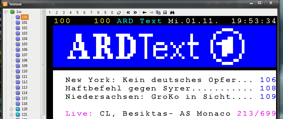

Folgendes Problem, ich habe heute im Verlauf des Tages den DVBViewer aktualisiert auf die neueste Version (6.0.4.0), seit dem habe ich das Problem, dass sobald ich den Teletext aufrufe links im Fenster eine weiße Leiste aufgeht mit 8 grünen Symbolen u. den dazu gehörenden Seitenzahlen, dies war vorher nicht der Fall.
Meine Frage lautet daher; kann man das irgendwie rückgängig machen bzw. deaktivieren ?
Für die Bemühung um Hilfe im Voraus, vielen Dank!
YWC
Du meinst das hier.
Die neue Navigationsleiste im Teletextfenster kann man nicht deaktivieren. Warum sollte man das wollen?

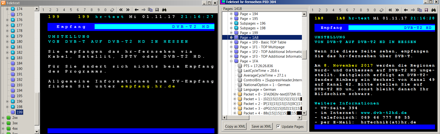

Transedit hat ja einen umfangreichen Teletext-Analyser. Jetzt mit der Seitenzahlleiste im DVBViewer habe ich das mal verglichen. Es fehlen bestimmte Seiten, die nur über Hex-Eingabe angezeigt werden können, aber mit der Direktwahl über die Leiste könnte man die auch bequem adressieren. Bug oder Feature?
 Beispiel: HR auf 11836H. Links DVBViewer rechts Transedit.
Seiten mit Hex-Seitennummern sollen im DVBViewer nicht angezeigt werden. Das entspricht einer Empfehlung in ETSI EN 300 706:
Quote
NOTE:  It is not intended that the viewer should be provided with the means to select directly pages with hexadecimal elements in their address.
Der DVBV darf ruhig was extra anzeigen. Sonst wäre die Leiste ja nur verschwendeter Platz ;) Man sieht im Beispiel deutlich, dass sich die Informationen unterscheiden und vielleicht gibt es auch neugierige User :D
