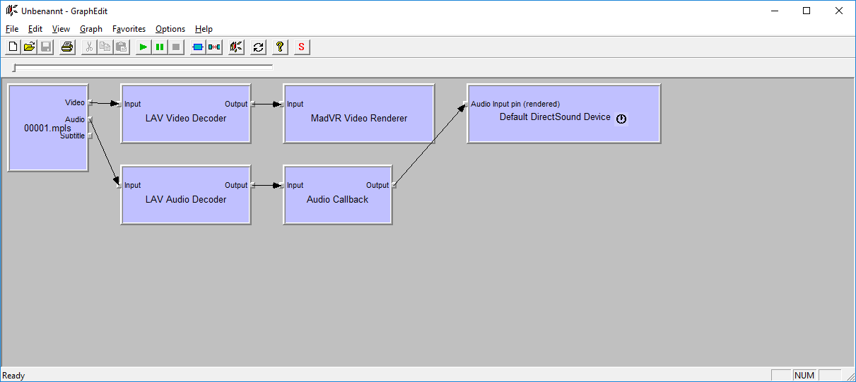

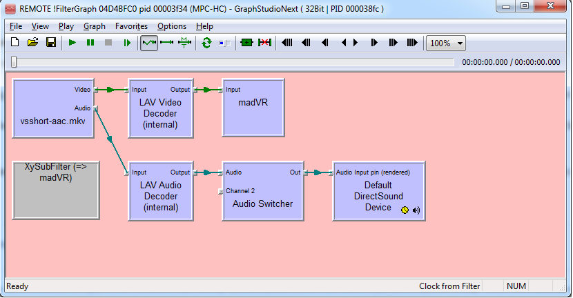

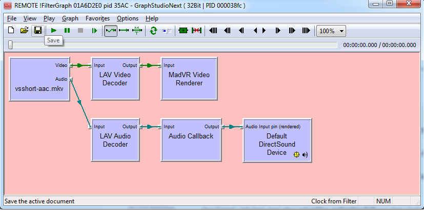

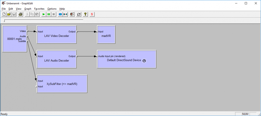

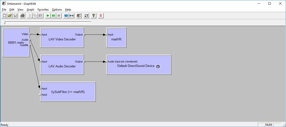

Fruchtzwerg Posted September 23, 2018 Author Share Posted September 23, 2018 (edited) Ich habe mal ein Preset erstellt, leider wird XySubFilter nicht geladen. Ich habe mich dabei an den Beispieldateien orientiert. Anbei auch mal die Graphen von DVBViewer und MPHC. Selbst wenn ich die Datei in graphedit lade, wird der XySubFilter korrekt verbunden. Was macht der DVBViewer anders? BD_LAV_XYSUB.fgp DVBViewer: MPHC: Graphedit: Edited September 23, 2018 by Fruchtzwerg Quote Link to comment
Griga Posted September 23, 2018 Share Posted September 23, 2018 Wo gibt es die von dir verwendete Version des XySubFilters? ist es diese hier (Stable Release, 32 Bit)? Gibt es im Filter eine spezielle Unterstützung für MadVR? Falls ja, wie aktiviert man sie? Vermutlich stört sich der DVBViewer daran, dass er den Filter nicht wie sonstige Video-Postprozessoren zwischen Decoder und Renderer klemmen kann. Da fehlt irgendwie ein Output Pin Quote Link to comment
nuts Posted September 23, 2018 Share Posted September 23, 2018 Das hier dürfte die letzte Version sein (würde ich auch empfehlen): https://forum.doom9.org/showthread.php?p=1850600#post1850600 XySubFilters benötigt einen kompatiblen Renderer wie madVR oder den EVR Custom aus dem MPC-HC Projekt, aber was die Hauptanwendung für eine Verbindung der Filter beitragen muss entzieht sich leider meiner Kenntnis (bei mir wird der XySubFilter im DVBViewer auch nicht geladen). Quote Link to comment
nuts Posted September 23, 2018 Share Posted September 23, 2018 Hier gibt es eine Diskussion über die Einbindung des Filters in einen Mediaplayer: https://code.google.com/archive/p/xy-vsfilter/issues/152 So ganz verstanden habe ich es aber nicht. Quote Link to comment
Griga Posted September 24, 2018 Share Posted September 24, 2018 Danke für die Hinweise. Ich musste erst mal lernen, dass xy-VSFilter und xySubFilter etwas verschiedenes sind. Mit ersterem als Video-Postprozessor funktionieren nämlich MKV-Untertitel im DVBViewer, allerdings unter Verzicht auf DXVA. 8 hours ago, nuts said: aber was die Hauptanwendung für eine Verbindung der Filter beitragen muss entzieht sich leider meiner Kenntnis (...) Hier gibt es eine Diskussion über die Einbindung des Filters in einen Mediaplayer: Sich die Spezifikationen in Forum-Posts und Open Source-Quellcode zusammenzusuchen, ist eine mühselige Angelegenheit... nichts was mich jetzt besonders motiviert Quote Link to comment

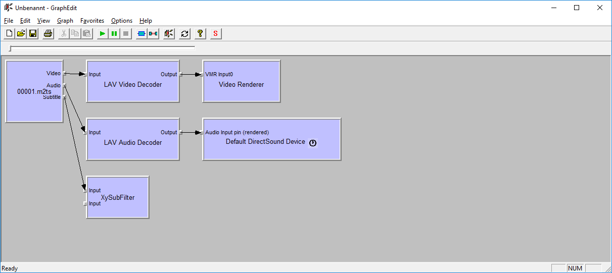

Fruchtzwerg Posted September 24, 2018 Author Share Posted September 24, 2018 Falls es eine Rolle spielt: ich versuche das ganze mit Blurays und nicht mit MKV (mpls ist die Playliste, m2ts ist der Stream). Ich benutze komplett LAV (Splitter, Audio, Video). Im LAV Splitter habe ich forced Subtitlestream eingestellt, dann wird auf jeden Fall ein Subtitle Stream aus den forced Subtitles erstellt und MadVR nutzt den dann auch automatisch. Bringt es euch was die Graphen aus graphedit bereitzustellen, wenn unklar ist welche Pins benötigt werden? Ich kann auch Screenshots von allen Komponenten und den Einstellungen aus den Graphen machen. Sagt mir einfach was ihr braucht und ich lade es hoch... Quote Link to comment
gwr Posted September 27, 2018 Share Posted September 27, 2018 (edited) Am 23.9.2018 um 17:57 schrieb Griga: ... Gibt es im Filter eine spezielle Unterstützung für MadVR? Falls ja, wie aktiviert man sie? Vermutlich stört sich der DVBViewer daran, dass er den Filter nicht wie sonstige Video-Postprozessoren zwischen Decoder und Renderer klemmen kann. Da fehlt irgendwie ein Output Pin Aktivieren muss man offensichtlich nichts. Ich habe das mal in Graphstudionext getestet, funktioniert. Also add Videorenderer "madVR" , add Mediafile (MKV mit Untertitelspur), Graph wird gebaut inklusive madVR und xySubFilter (autoload), Untertitelspur im LAV-Splitter auswählen, play, madVR zeigt die Untertitel an. Geht auch wenn ich den Graph von Hand zusammensetze mit dem xySubFilter ohne autoload. Es darf dabei aber kein anderer Videorenderer im Graph sein, wenn der xySubFilter eingefügt wird (wie der VMR in @Fruchtzwergs GraphEdit Bild). Dann nützt auch kein austauschen gegen madVR etwas, keine Untertitel. Der xySubFilter muss erst wieder gelöscht, neu eingefügt und verbunden werden. Was zuerst da ist, xySubFilter oder madVR, spielt glaube ich keine Rolle. Edited September 27, 2018 by gwr Quote Link to comment
Griga Posted September 27, 2018 Share Posted September 27, 2018 45 minutes ago, gwr said: Aktivieren muss man offensichtlich nichts. Ich habe das mal in Graphstudionext getestet, funktioniert. Danke für die Untersuchung Mit diesen Hinweisen ist es kein großes Problem, die Verwendung des xySubFilters im DVBViewer zu veranlassen - allerdings nur, wenn MadVR als Video Renderer zum Einsatz kommt. MKV-Untertitel funktionieren damit im DVBViewer ohne weitere Umstände (d.h. ohne spezielles Filtergraph-Preset) und lassen sich auch per Menü umschalten. Die Kombination LAV Sourcefilter/Splitter + xySubFilter + MadVR kriegt sogar beim Abspielen von TS-Dateien die Anzeige von DVB-Untertiteln hin, wenn man dem DVBViewer Filter die Zuständigkeit entzieht (siehe Optionen -> DirectX -> DVBViewer Filter). Es stellt sich die Frage nach der praktischen Ausführung. Soll der xySubFilter immer herangezogen werden, wenn er im System registriert ist und LAV Sourcefilter/Splitter plus MadVR zum Einsatz kommen, oder muss das konfigurierbar sein? Quote Link to comment

Griga Posted September 30, 2018 Share Posted September 30, 2018 On 9/28/2018 at 9:44 PM, nuts said: (ein Testsample mit SRT Untertiteln). Ich habe es mir kurz angeschaut. Da der LAV Source Filter in dem Fall keinen Output Pin für Untertitel bildet, bleibt unklar, wie das mit dem xySubfilter funktionieren soll. Ein in GraphStudio mit MadVR gebauter Graph brachte nach dem Hinzufügen des xySubfilters keine Untertitel zum Vorschein. Quote Link to comment
gwr Posted September 30, 2018 Share Posted September 30, 2018 Das funktioniert vielleicht nur mit dem Autoloader. In den Einstellungen des xySubfilters "Load when needed" und "External" anschalten. Dann add madVR, add Mediafile (mit externer srt -Datei) , die Untertitel kann man mit Rechtsklick auf den xySubfilter wählen. play So funktioniert das hier in Graphstudionext. ist nur "just for fun" Quote Link to comment

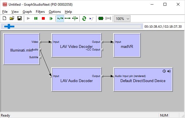

SnoopyDog Posted October 21, 2018 Share Posted October 21, 2018 (edited) Hendrik hat übrigens vor einiger Zeit einen Closed Caption Output-Pin in den LAV-Video-Dekoder eingebaut, der sich scheinbar direkt mit einem geeigneten Renderer verbinden kann. Welcher Renderer dies sein soll, weiß ich allerdings nicht: Sichtbar wird dieser neue Pin allerdings nur bei MPEG2 oder H.264 und wenn keine DVD wiedergegeben wird: (!bDVDPlayback && (codec == AV_CODEC_ID_MPEG2VIDEO || codec == AV_CODEC_ID_H264)) { if (m_pCCOutputPin == nullptr && CBaseFilter::IsStopped()) m_pCCOutputPin = new CCCOutputPin(TEXT("CCCOutputPin"), this, &m_csFilter, &hr, L"~CC Output"); } Und bei der Release-Version muß man das ganze über das LAV-Videosettings API explizit einschalten (eine Konfigurationsoption gibt es nicht dafür): // Enable the creation of the Closed Caption output pin STDMETHOD(SetEnableCCOutputPin)(BOOL bEnabled) = 0; Edited October 21, 2018 by SnoopyDog Quote Link to comment
Griga Posted October 21, 2018 Share Posted October 21, 2018 16 hours ago, SnoopyDog said: Hendrik hat übrigens vor einiger Zeit einen Closed Caption Output-Pin in den LAV-Video-Dekoder eingebaut, Das bezieht sich offenbar auf EIA 608 Closed Captions, die im amerikanischen Standard ATSC verwendet werden. Dabei handelt es sich um Untertitel, die als "User Data" in MPEG2 oder H.264 Video eingebettet sind. Deshalb liegt es auch nahe, sie vom Video Decoder extrahieren zu lassen. Closed Captions in MPEG2 Video unterstützt der DVBViewer bei Wiedergabe mit dem DVBViewer Filter schon länger (siehe Optionen -> Untertitel -> Immer nach ATSC-Untertiteln suchen - soll heißen, nicht nur bei Live TV mit Tunertyp = ATSC oder wenn ATSC als Quelle einer Aufnahme/Datei erkannt wird). Die Ausgabe erfolgt dabei nicht über DirectShow-Filter, sondern im OSD. Im nächsten Release wird der DVBViewer auch Closed Captions in H.264 unterstützen. Damit gibt es dann Untertitel bei diversen US-amerikanischen Internet-Streams im HLS-Format. Quote Link to comment
