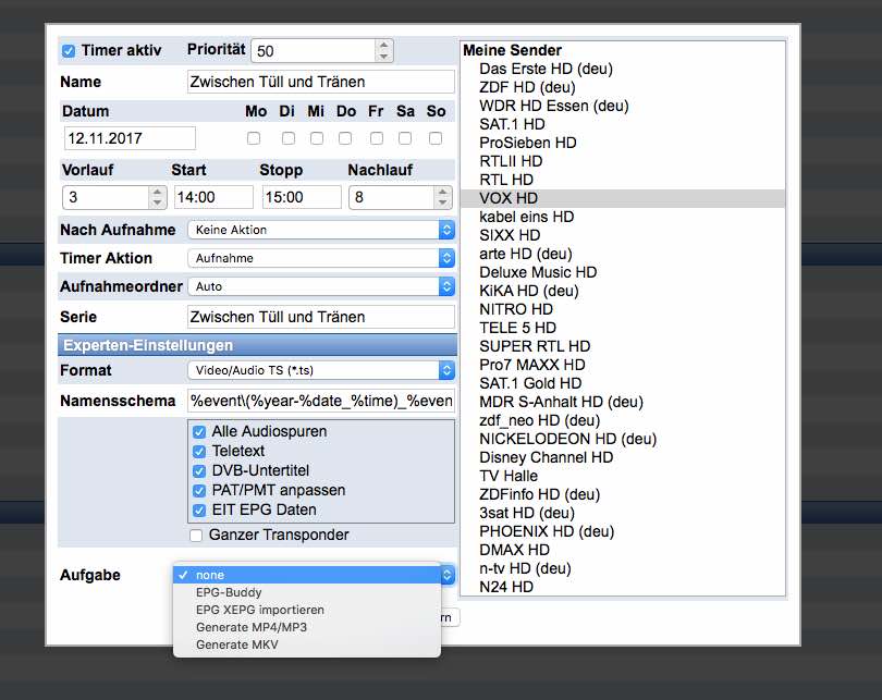

vor 36 Minuten schrieb D3ltorohd:
Könnte man nach erfolgreicher Aufnahme, auch eine Batch File starten lassen, oder etwas was in Python geschrieben wurde ? Das wäre klasse, wenn man einfach eine Datei nach erfolgreicher Aufnahme starten lassen könnte.
Das sollte über den Menüpunkt Aufgabe funktionieren. Aber probiert habe ich das noch nicht. Ich glaub unter Konfiguration kannst du Aufgaben anlegen. Diese kannst du dann bei den Timern einstellen und durchführen lassen. Details kann ich aber leider nicht liefern. Da noch nicht probiert.
Edited by Perlbo

Also ein GUI für die DB wäre klasse. In der man die besagten Aufnahmen sehen und verwalten kann. Bin ich mal gespannt.
