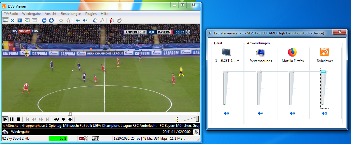

nuts Posted November 28, 2017 Posted November 28, 2017 (edited) So sieht das bei mir (digitale PCM Ausgabe) aus und ich bezweifle mal ganz frech, dass der VLC unter Windows da so ohne weiteres drüber hinaus kann. Was aber denkbar ist, dass der VLC einen direkten Weg zur Kommunikation mit dem Audiodevice wählt (WASAPI? https://msdn.microsoft.com/de-de/library/windows/desktop/dd371455(v=vs.85).aspx ) Ggf. liegt der Unterschied daran? Vielleicht lässt sich dann dazu auch in Windows beim Audio-Device noch was einstellen? Edited November 28, 2017 by nuts Quote
