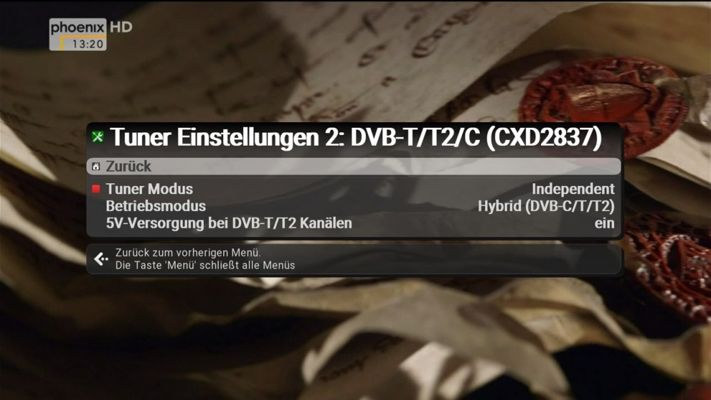

Habe auch so ein TBS2250SE - Kästchen...
Ich habe auch eine AXHD51-4k-Box  mit einem DVB-S2X - Tuner und einem DVB-C/T2-Hybrid.
Der Hybridtuner ist über einen 5V-Schalter sowohl mit dem Kabelanbieter als auch mit einer DVB-T2 Außenantenne verbunden.
In der Tunersteuerung für den Hybrid kann ich auf der Box einstellen, dass bei einem DVB-T2 - Sender die Außenantenne per 5 Volt (oder was gerade verfügbar ist) eingeschaltet werden. Ich meine, in den Sourcen wird da einfach die Schaltspannung für den Low-Bereich (sat) missbraucht...
Damit kann ich in der Senderliste wahlfrei und problemlos zwischen C- und T2-Services hin- und herschalten.
Wäre vielleicht ein nützliches Feature, wenn Hardware und Treiber der 2250SE das hergeben.
