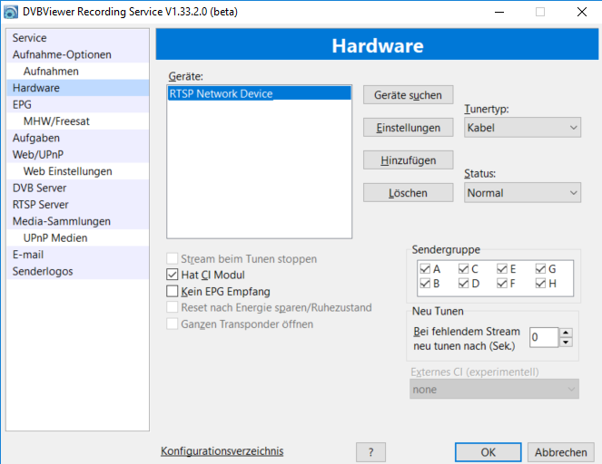

flattervieh Posted January 7, 2018 Posted January 7, 2018 Hi zusammen. Ich habe ein kleines Problem mit der Verbindung von einer Fritzbox 6490 Cable über den Recording Service zu Kodi. Die bisherige Konfiguration sah wie folgt aus: USB DVB-C Receiver am PC, dann auf dem PC den Recording service installiert und schließlich in Kodi TV sehen. Das hat auch einwandfrei funktioniert. Nun möchte ich aber hier etwas umbauen und daher muss der USB Receiver weg. Außerdem kann ja die Fritzbox selber schon das TV Signal ins Netzwerk einspeisen. Im DVBViewer selber habe ich es bereits so umgestellt bekommen, dass ich nun auch ohne den USB Receiver TV sehen kann. Aber ich bekomme es nicht hin die Verbindung vom Recording Service zu Kodi wieder aufzubauen. Ich habe im Recording Service einfach nur die Hardware geändert von USB receiver auf den Server in der Fritzbox. Im Kodi kommt aber einfach nichts an. Jemand eine Idee was ich vielleicht noch machen muss?

flattervieh Posted January 7, 2018 Author Posted January 7, 2018 Ich habe die Box einfach als RTSP Device hinzugefügt. Im DVBViewer hat das so funktioniert.

flattervieh Posted January 8, 2018 Author Posted January 8, 2018 Ok, dann habe ich wohl schon mal meinen ersten Fehler gefunden. Denn ich _habe_ von der Box eine M3U-Senderliste exportiert und diese im DVBViewer importiert. Ich dachte damit umgehe ich eine Art Sendersuchlauf den ich da evtl. hätte auch machen müssen. Das erklärt also schonmal warum es im DVBViewer läuft. Ich weiß, dass ich mit dieser M3U Senderliste auch im Kodi TV zum laufen bringen kann, aber da vermisse ich dann schmerzlich die Timeshift Funktion. Ich werde heute nachmittag dann mal probieren was passiert wenn ich im DVBViewer das RTSP-Gerät wieder entferne, dann müsste der TV Empfang ja weitehrin gehen da er sich über die Sernliste den Stream direkt von der Box holt. Nichtsdestotrotz muss ich dann mal schauen wie ich das mit dem Empfang in beiden Programmen hin bekomme, denn ich will Timeshift behalten.
Griga Posted January 8, 2018 Posted January 8, 2018 Der Recording Service kann mit den M3U-importierten Sendern nicht umgehen. Noch schlimmer: Er wirft sie eventuell als unbekannte Objekte aus einer mit dem DVBViewer gemeinsam genutzten Senderliste raus. Wenn du diese Schiene weiternutzen/verfolgen willst, musst du dir den RS-Nachfolger DVBViewer Media Server anschaffen. Aber selbst dann ist dieser Sat>IP-Notnagel nicht ohne Tücken, wenn man damit einen Betrieb ähnlich wie mit einem DVB-Gerät konfigurieren will. Das gilt insbesondere für automatische EPG-Aktualisierungen: http://www.dvbviewer.tv/forum/topic/60987-kein-epg-update-bei-ts-stream-von-fritzbox-6490-kabel/ Die Umstände blieben einem erspart, wenn die Fritzbox ein vollwertiger Sat>IP Server wäre, der virtuelle RTSP-Geräte im DVBViewer/RS/DMS bedienen könnte.
