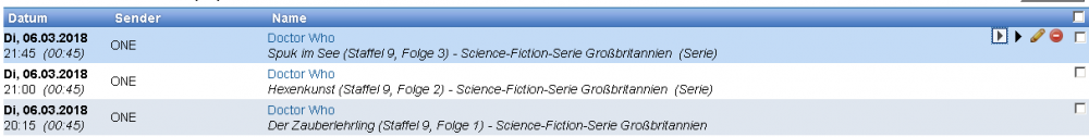

Ich hatte mir einfach angeschaut, wie die URL zum HTTP-Stream zusammengebaut wird und diese URL dann direkt von der Übersichtsseite der Aufnahmen und der Detail-Ansicht im EPG verlinkt. Damit erspare ich mir das extra Browserfenster, dass man sonst immer schließen muss.

Ok, alles klar, du hast in der Aufnahmeliste und im Details-Fenster einen Direktlink für den Download der M3U-Playliste eingebaut, mit der man die Wiedergabe des jeweiligen Elements an einen Player delegieren kann. Interessante Idee.
gfx/play.gif steht allerdings in aktuellen DMS-Neuinstallationen nicht mehr zur Verfügung. Das Icon müsste dann durch gfx/play.png ersetzt werden.

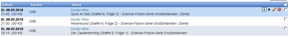

Stimmt, das funktioniert nur bei mir noch auf Grund der Update-Installation. Hat aber den Vorteil, dass ich zwei verschiedene Play-Knöpfe habe:
