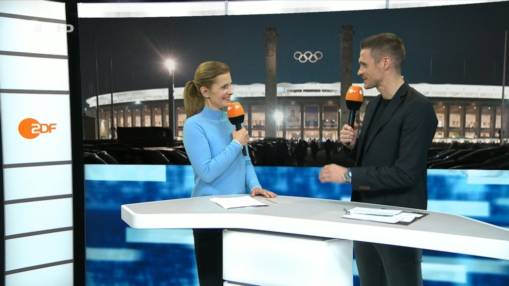

evr ist wie mit Schleier.
und im Vergleich mal 4k23p HDR.
allerdings musste ich das kleiner rechnen um es hier hochladen zu könnenmadvr4k.1-min.thumb.jpg.51f455b861f8fab3671c01789def022b.jpg
Vielen dank, von nem Schleier ist bei ZDF aber nichts zu sehen?
Screenshots von HDR Video zeigen ja immer ein blässliches farbreduziertes Bild weil bei Bildern der HDR Effekt fehlt.
