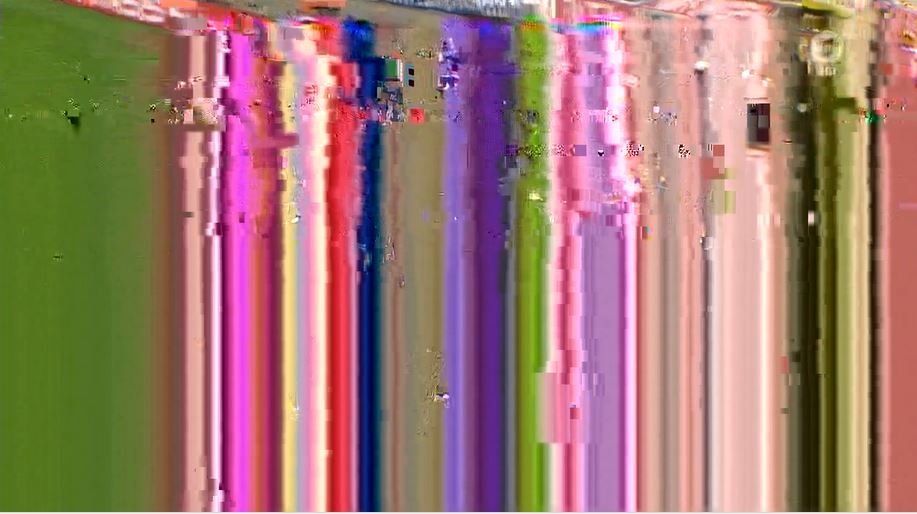

Empfang plötzlich gestört / Kästchen & Streifen
seit gestern abend habe ich plötzlich nur noch Kästchen und langgezogene Streifen im Bild. Screenshot und support.zip hängen an.

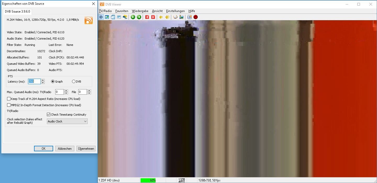

Hallo Griga,
das Problem ist wieder da. Ich habe jetzt direkt den Screenshot erstellt. Offenbar gibt es viele Discontinous. Hast Du eine Idee, wie ich das Problem eingrenzen kann?
Vielen Dank,
SHC
Screenshot mit Sender ZDF HD
Edited by SHCSHC
Die Diskontinuitäten besagen, dass der DVBViewer einen stark gestörten Stream vom DVB-Gerät empfängt. Ich würde erst mal mit einer anderen Anwendung (am besten dem TransEdit Analyzer bei geschlossenem DVBViewer) überprüfen, ob die Störungen auch dort angezeigt werden (in der Spalte "Missing").
Falls ja, liegt das Problem mit Sicherheit außerhalb des DVBViewers, d.h. es wird durch das DVBGerät bzw. seinen Treiber ausgelöst oder durch Empfangsstörungen. Weiter eingrenzen kannst du es, indem du probeweise einen anderen Tuner (-> die davor in Optionen -> Hardware auf Status = "nicht benutzen" setzen)  / ein anderes DVB-Gerät / einen anderen Antennenanschluss verwendest. Eventuell auch durch Wackeln am Antennenkabel / an der Antennenbuchse  schauen, ob dies die Anzahl der hinzukommenden Diskontinuitäten beeinflusst (Wackelkontakt).
