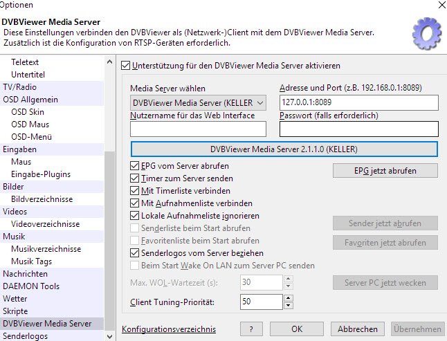

Davor hatte ich den DVBViewer 5.x mit dem Recordingservice 1.x so eingestellt, dass ich aus dem Netzwerk heraus LiveTV sehen konnte. Jetzt habe ich upgegradet auf die aktuellsten Versionen, die entsprechenden Einstellungen lt. Anleitung gemacht, aber ich sehe den DVB nicht in der Netzwerkumgebung und kann folglich auch nicht auf ihn zugreifen. Anfangs dachte ich, es liegt am update. Mittlerweile habe ich auf einem anderen Rechner eine komplette Neuinstallation getätigt mit demselben Effekt. Der DBVviewer selbst funktioniert wunderbar auf dem "Server" selbst. Auch wenn ich von einem anderen Rechner per DVB Client zugreife, klappt das perfekt. Lediglich das Mediastreaming geht nicht.

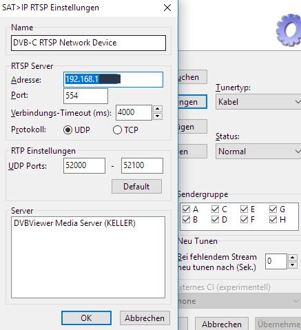

In den Optionen ist die Hardware als RTSP Network Device mit der entsprechenden LAN IP eingetragen. Der Media Server Wizard  legt in seiner Konfiguration dann die localhost IP an  (127.0.0.1). Aber auch wenn ich die auf die LAN IP ändere, funktioniert das nicht. In Win10 selbst ist Media streaming aktiv. Die Ports sind alle verfügbar, Firewall blockt nix.
Habt ihr einen Tipp, wo ich noch suchen kann. Ist es möglich, dass Win10 da etwas blockiert? Wie gesagt, auf 2 Rechnern probiert mit demselben Ergebnis...
