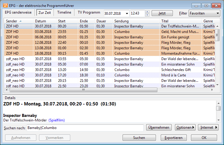

Griga Posted July 30, 2018 Posted July 30, 2018 39 minutes ago, HaraldL said: Im DVBViewer selber, wenn ich das EPG-Fenster öffne, bei mir kommt dann die Timeline, und unten auf die Taste "Suchen" klicke dann erscheint links unten "Suchen nach" vor dem Eingabefeld. Stimmt. Ich hatte nur auf die Button-Leiste am unteren Rand geachtet. Wie auch immer dieses Ratespiel ausgeht, so soll es in Zukunft aussehen: Quote

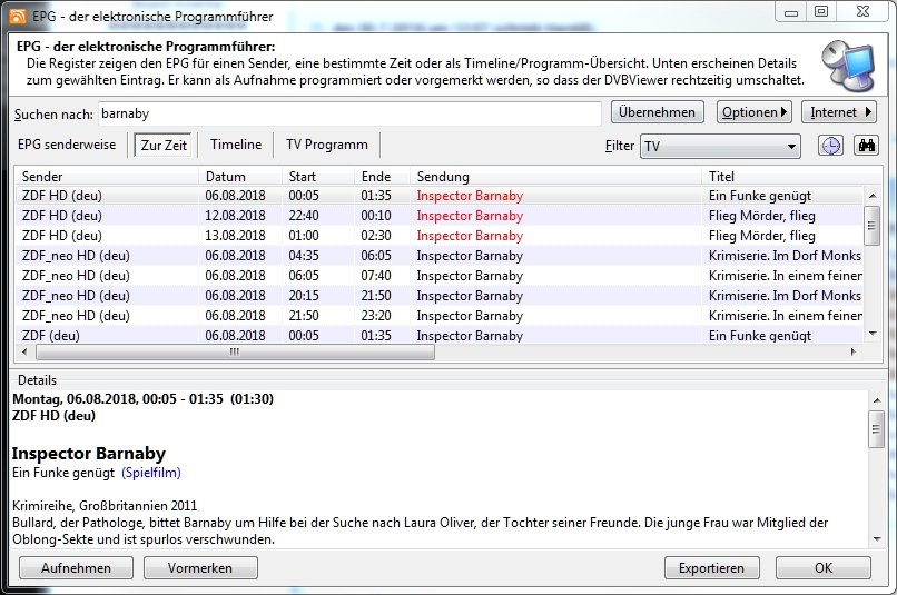

aham Posted August 4, 2018 Author Posted August 4, 2018 Vielen Dank für das Einfügen der Option, das ging ja fix! Ab wann ist damit zu rechnen, dass die Änderung im Download verfügbar ist? Dann wird es wohl Zeit für den Erwerb einer weiteren Lizen ?. Das im Bild von Griga zeigt genau das Eingabefeld, das ich meinte. Ich klicke zum Suchen immer auf "Zur Zeit" und sofort danach automatisch auf "Suchleiste einblenden", so dass es mir schon gar nicht mehr bewusst war, dass die Leiste nicht immer zu sehen ist. Eine Sache würde mich aber noch interessieren: Bei mir ist die Suchleiste oben und nicht unten. Hat sich das bei der neuesten Version geändert (ich habe noch 6.0.4.0)? Quote
Griga Posted August 5, 2018 Posted August 5, 2018 7 hours ago, aham said: Hat sich das bei der neuesten Version geändert Ja. Da wurde einiges neu strukturiert. Quote
