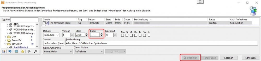

wenn ich über EPG eine Sendung die über den Tageswechsel läuft, auswähle und auf "Aufnehmen" klicke, wird die Endzeit nicht in die Aufnahmeprogrammierung übernommen,
sondern muss von mir erst händisch nachgepflegt werden, bevor ich in der Aufnahmeprogrammierung "Übernehmen" anklicken kann.
Die Problembeschreibung ist nicht ganz präzise. Es passiert nur, wenn die Sendung ohne Nachlauf nicht Mitternacht überschreitet, aber mit Nachlauf. Deshalb musste ich erst eine Weile herumprobieren, bis ich das nachvollziehen konnte. Ein Beispiel ist die Sendung "Hauptsache Kultur" im HR Fernsehen am Donnerstag um 23:25, Dauer 00:30. Sie endet also um 23:55, aber die Aufnahme mit 10 Minuten Nachlauf erst um 00:05.
Intern notiert der DVBViewer die Endzeit inklusive Nachlauf (also 00:05). Für die Anzeige im Aufnahmeprogrammierung-Fenster werden die 10 Minuten abgezogen. Dadurch kommt es zu einer negativen Uhrzeit, mit der die Uhrzeit-Komponente nicht umgehen kann.
Im kommenden Release wird das behoben sein.
