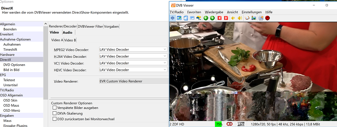

Ingo2811 Posted August 21, 2018 Posted August 21, 2018 Hallo zusammen, habe mir eine neues System zusammen gestellt. (Msi B350 Gaming Plus, Amd Ryzen 2600, 2x4 GB Ramm DDR3 Balistics 2666 Mhz, Crusial M.2, Geforce 750Ti). Als erstes Bios geflusht mit anderen Prozi (CMos reset) Windows neu aufgesetzt, Lan und Boardtreiber, Grafiktreiber neu und und. Mein Problem jetzt sind die HD Sender (starke Artefakte) habe schon verschiedenes ausprobiert; DVDV unterschiedliche Versionen, Ram im Bios runtergesetzt 2133, so langsam komm ich nicht weiter. Hat irgendjemand noch ne Idee???? Vielen Dank im Vorraus support.zip Quote

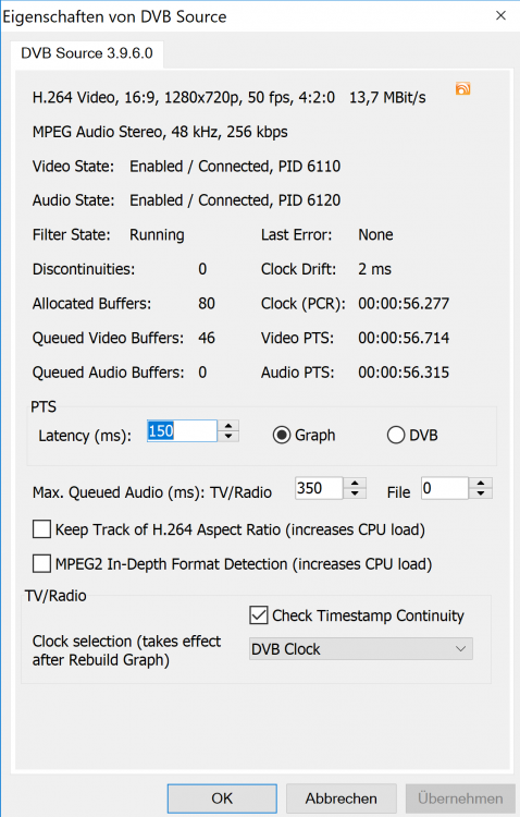

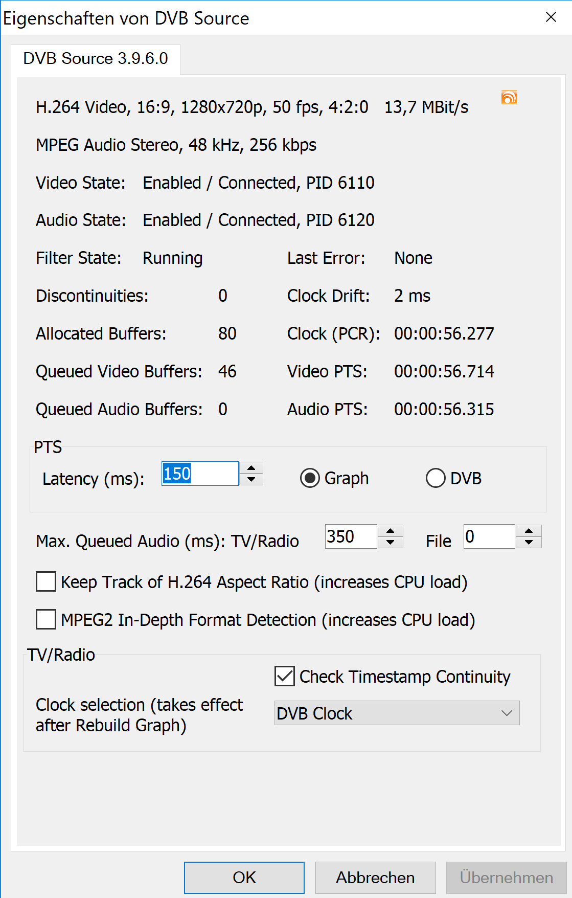

Griga Posted August 21, 2018 Posted August 21, 2018 Schaue erst mal auf der Eigenschaftsseite des DVBViewer Filters nach, ob die Ursache Diskontinuitäten im empfangenen Stream sind: http://www.dvbviewer.com/griga/DVBSource D/DVBSource.html#PropertyPage Quote
Ingo2811 Posted August 21, 2018 Author Posted August 21, 2018 Habe es damit abgeglichen, leider nix gebracht. Quote
nuts Posted August 21, 2018 Posted August 21, 2018 Wie abgeglichen? Sind Discontinuties zu sehen oder steht der Wert auf 0? Quote

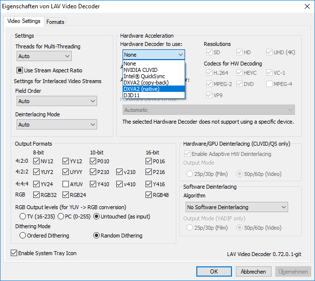

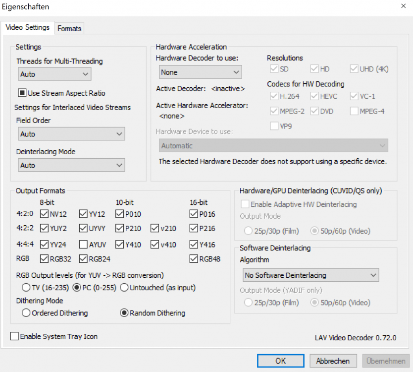

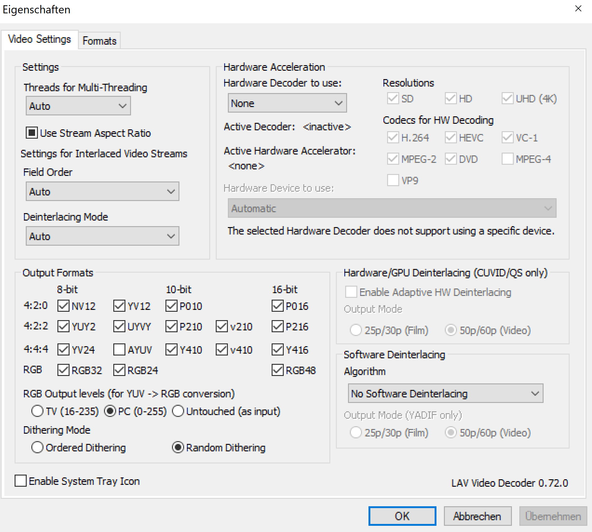

nuts Posted August 21, 2018 Posted August 21, 2018 Ja die sind gemeint. Sieht aber gut aus. Du könntest jetzt im LAV Filter beim Hardware Decoder die Einstellungen "none", "dxva native" und "dxva copy back" durchprobieren. Läuft es mit einer dieser Optionen besser? Quote
Ingo2811 Posted August 21, 2018 Author Posted August 21, 2018 Leider nicht, alle durchprobiert und jedesmal den DVBV beendet und neu gestartet. Habe gerade auch mal den 2. Pc oben (intel i5 2500 8 Gb ram geforce 730) mit der selben TV Karte (TT 3200 s2) die Einstellungen verglichen bzw angepasst, auch keine Veränderung. Also sehr starke Artifakte bei HD Programmen und bei SD auch minimal. Also kann das nicht an dem blöden AMD Ryzen 2600 liegen????!!!! Quote

Ingo2811 Posted August 21, 2018 Author Posted August 21, 2018 Nvidia Treiber sind aktuell, gerade auch noch den ffdshow decoder installiert auch eher schlechter, werde jetzt noch den Ram weiter runtersetzten mal schaun...... Quote

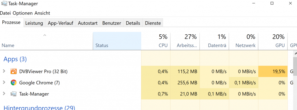

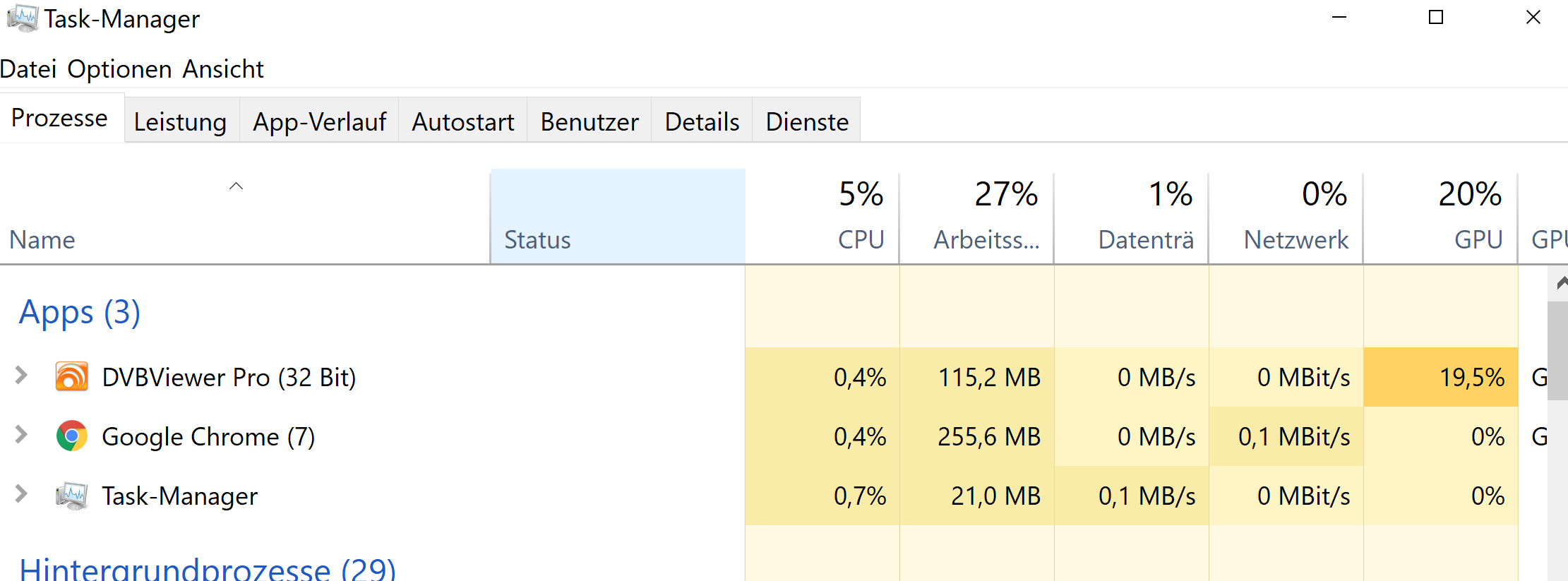

janee Posted August 21, 2018 Posted August 21, 2018 Du musst auf Hardwaredekodierung umstellen, dann sollte die CPU Last sich drastisch reduzieren. Anschließend im DVBViewer unter Wiedergabe ==> Wiedergabe neu aufbauen. Quote
Ingo2811 Posted August 21, 2018 Author Posted August 21, 2018 Leider nicht geklappt, aber der Pc gesamt ist wohl nicht das Problem..... und in der ZDF Mediathek läuft ein HD Film Tip Top..... Quote
