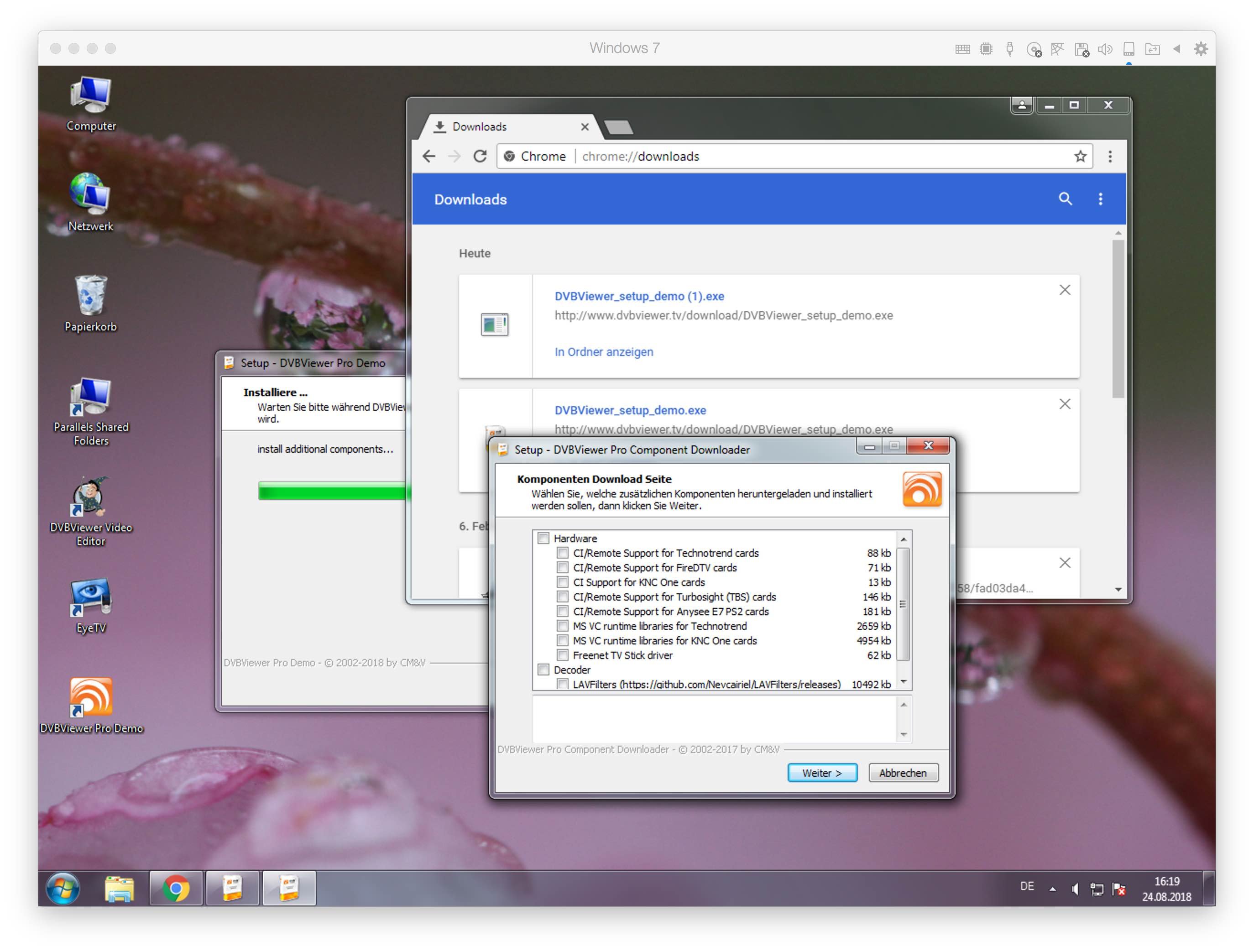

Gerade nochmal unter Windows 7 mit Chrome getestet. Die aktuelle Buildversion meckert jetzt nicht mehr.
Christian

Hmm hast du schon mal den DVBViewer installiert gehabt? Ich hab das gleiche Problem hier, aber nur wenn ich auch den DVBViewer auf dem System habe. Ich habe den Downloader nochmal ersetzt und prüfe explizit bei dem nur auf den Demopfad.
Christian
