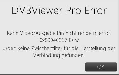

wrsr Posted September 23, 2018 Posted September 23, 2018 Nach nun mehr als zwei Stunden Suche gebe ichauf und hoffe auf eine Antwort hier im Forum. Immer wenn ich die Adresse einer Mediathek eingebe (zb ZDF) erscheint die folgende Meldung: Hoffe, es kann mir jemand helfen. Viele Dank schon einmal im voraus. P.S.: bin kein IT-Experte Quote
Griga Posted September 23, 2018 Posted September 23, 2018 LAV Filters installieren: https://github.com/Nevcairiel/LAVFilters/releases Nimm den Installer, winke alle Voreinstellungen durch. Quote
wrsr Posted September 23, 2018 Author Posted September 23, 2018 Hallo Griga, vielen Dank für die schnelle Antwort. Dies hatte ich schon hinter mir. Habe es dennoch gerade erneut installiert und es verbleibt leider bei der Fehlermeldung. Quote
Griga Posted September 23, 2018 Posted September 23, 2018 Hast du vielleicht nur die 64-Bit-Version der Decoder installiert? Die kann der DVBViewer nicht nutzen. Quote
wrsr Posted September 23, 2018 Author Posted September 23, 2018 Nein, wie empfohlen habe ich keine Voreinstellung geändert und alles installiert. Stört nun die 64-er Version? Quote

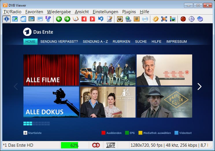

Griga Posted September 23, 2018 Posted September 23, 2018 Das habe ich befürchtet. So funktioniert die Sache nicht. In "URL öffnen" musst du den direkten Link zu einerm Live Stream oder einer Mediadatei (bei Mediatheken typischerweise eine MP4) eingeben. Mit der Adresse einer HTML-Datei kann der DVBViewer nichts anfangen. Schließlich ist er kein Browser, sondern ein Mediaplayer. Wenn du im DVBViewer vollumfänglich auf die ARD-Mediathek zugreifen willst, braucht du das HbbTV-Add-On: https://www.dvbviewer.com/de/index.php?page=ordering Dann brauchst du keine Adresse eingeben, sondern nur den Sender einschalten und OSD Rot (F5) drücken. Das Ergebnis sieht so aus: Quote

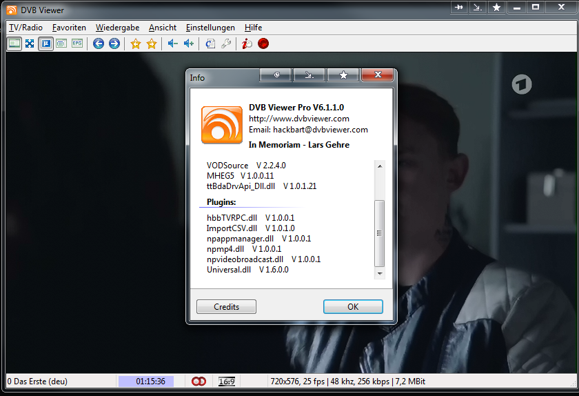

wrsr Posted September 23, 2018 Author Posted September 23, 2018 (edited) Hallo Griga, habe des Plugin installiert und bei mir sieht das so aus Den Reiter Plugin gibt es nicht. Die Taste F5 funktioniert dahingehend, dass die Mediathek angezeigt wird. Allerdings kann ich das Programm nicht weiter bedienen, da ich ohne Fernbedienung arbeite. Gibt es eine Übersicht für die Bedienung mit der Tastatur? Vielen Dank! Edited September 23, 2018 by wrsr Quote
