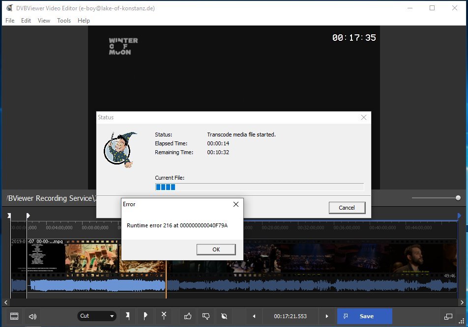

das Selbe auch bei mir. Siehe - Anlage Bild -.

Mann, was steht da auf dem Screenshot? Transcode! Nehmt doch bitte den Editor nicht zum Umwandeln in ein anderes Videoformat, wenn Ihr nicht wisst was für ein Profil ihr für das Zielformat verwendet. Ich habe das Teil nicht entwickelt, dass man damit primär von TS in irgendetwas anderes mit einem anderen Videoformat umwandelt, sondern zum reinen Schneiden.  Es ist übrigens, da ich gerne solche Mails bekomme, völlig logisch dass ein Umwandeln von TS in MKV mit den vorkonfigurierten Einstellungen ewig dauert und nicht in 20 Sekunden erledigt ist.
Die Meldung deutet sicher auf einen Fehler hin, aber ohne Ich lade eine DVB-S2 Aufnahme und möchte die in Zielformat XYZ speichern, und damit auch ohne jedwede Angabe welches Zielformat benutzt wird kann ich das verdammt nochmal nicht reproduzieren.
Oh und noch was: Ich habe den Editor in 32 und 64bit entwickelt. Ist es so kompliziert zumindest zu schreiben, welche Version Ihr benutzt? Für 64bit müssen auch separat Codecs installiert werden, da gehen die 32bit Decoder schlichtweg nicht und je nachdem was so auf dem System übrig bleibt, kann es zu Problemen in der Darstellung kommen. Das ist im DVBViewer genauso der Fall.

Also ich habe die 64-Bit-Version des VE auf meinem Win 10 Pro 64Bit installiert.

Der Film, den ich im Screenshot schneiden wollte hat die Endung .mpg und wurde mit dem DVBViewer Recording Service vom Arte (DE) aufgezeichnet, der über eine Technotrend S2 3200-Karte empfangen wurde.
Die Ausgabe ist auch .mpg. Da ich nur Start- und Ende abgeschnitten habe, verstehe ich auch das Neu-Transcodieren nicht.
Habe nur die zwei im Screenshot sichtbaren Cut-Markierungen gesetzt und dann im Menu Datei "Speichern unter..." gewählt.
P.S. Habe nun die 32-Bit-Version des VE installiert und das selbe Video auf die gleiche Art wie oben mit der Fehlermeldung geschnitten.
Meldung "Wandle Mediadatei um gestartet", keine Fehlermeldung mehr und binnen 30sec fertig.
