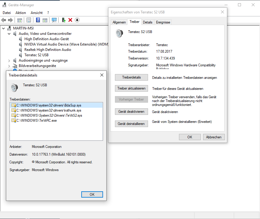

Nibble CH
Ich habe es jetzt gerade zum Laufen bekommen, allerdings ohne Fernbedienung.
1. Treiber deinstallieren
2. Neustart
3. Den Treiber von dort installieren: https://www.terratec.de/details.php?artnr=134439#.W8GcRGgzYuV
4. Neustart
5. Jetzt ist das Gerät in der Systemsteuerung als "Terratec S2 USB" (siehe Screenshot)
6. Im DVBViewer unter Hardware das alte Gerät entfernen, neues Suchen und hinzufügen
7. DVBViewer neu starten
Martin
Edited by Nibble CH
Share this post
Link to post
