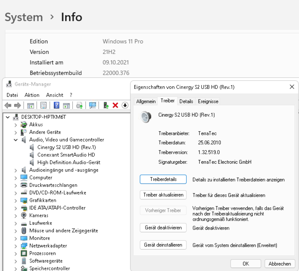

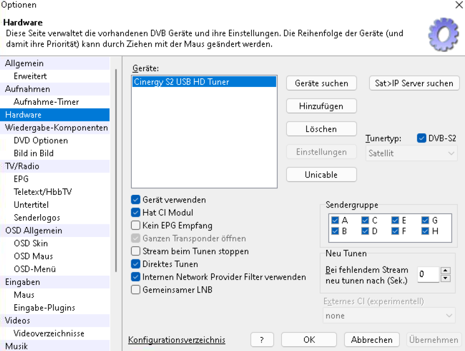

Nun habe ich mal die damalige weiße Terratec DVBViewer Cinergy S2 USB HD die damals mit Win10 nicht mehr lief an einem Test-Rechner mit aktuellem Win11 getestet.
Das klappt auf Anhieb. :thumbsup:
Verwendet habe ich dazu folgenden Treiber: TERRATEC_Cinergy_S2_USB_HD_Drv_Setup_1.32.0519.0_Vista_7_8_64Bit
Ich für meinen Teil werde jetzt die weiße Box zu meinen 3 PCTV 461e Sticks nehmen.
Bervor die Box hier vergammelt, steckt ich die lieber in nen USB Port ?
Dann habe ich das volle Programm an meinem Rechner :D
