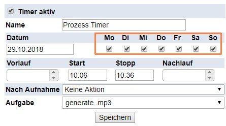

TimTaler007 Posted October 29, 2018 Posted October 29, 2018 (edited) Hallo zusammen, ich bin schon seit 10 Jahren hier angemeldet und habe immer die notwendige Hilfe hier in vorhandenen Threads gefunden. Aber bei der Anpassung der Standard-Maske für Prozess Timer finde ich nichts Passendes. Wenn ich einen Prozess-Timer erstelle, dann sind standardmäßig immer alle Wochentage ausgewählt um eine tägliche Aufgabe zu erzeugen. Ich benötige in 99% der Fälle aber nur einen einmaligen Termin. Deshalb würde ich die Vorlage gern anpassen. Nur finde ich diese nicht. Wer kann mir da helfen? Ich habe schon im DVBViewer\SVCweb Verzeichnis eine timer_new.html gefunden aber dortige Änderungen wirken sich nur bei den Aufnahme-Timern aus. Die Prozess-Timer werden irgendwo oder irgendwie anders erzeugt. Vielleicht weiß ja jemand an welcher Schraube man drehen muss. Danke! Edited October 29, 2018 by TimTaler007

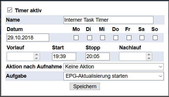

TimTaler007 Posted October 30, 2018 Author Posted October 30, 2018 Wow, ich bin ja ganz geplättet von eurer Hilfsbereitschaft! Der Tip bzw. die detaillierte Anleitung von Janee war Gold wert. Damit konnte ich es sofort umsetzen. Jetzt sind sowohl beim "Internen Task Timer" als auch beim "Prozess Task Timer" die Haken nicht mehr gesetzt. Genau das was ich wollte. Ich freu mich riesig, dass dieses "Problem" was mich schon seit Ewigkeiten nervt, so schnell behoben werden konnte. ?♂️ Ich kann aber nicht reproduzieren, dass der "Interne Task Timer" ohne Wochentag nicht erzeugt wird. Bei mir wird der Timer erzeugt und er taucht in der Timer-Liste auf. Verwendet wird der Recording Service in Version 1.33.2.0 Beta Vielen, vielen Dank für die Unterstützung! Bitte verbraucht in dieser Sache keine Energie mehr. Für mich kann es so bleiben. Ihr seid großartig! ?
