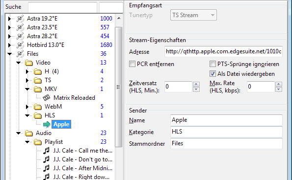

Inzwischen sind ein paar Ergänzungen zum Thema "Dateien in der Senderliste" hinzugekommen. Insbesondere kann man jetzt auch Dateien und ganze Ordner mit Drag & Drop aus dem Explorer in den Senderlisten-Editor ziehen (mit Mehrfachauswahl). Alles, was der DVBViewer in der Auswahl als Mediadatei erkennt, wird der Senderliste hinzugefügt. Das Bild zeigt Testobjekte in meinem Senderlisten-Editor:
Man beachte die neue Checkbox "Als Datei wiedergeben" auf der rechten Seite. Mit ihr kann man erzwingen, dass der DVBViewer Einträge, die er normalerweise als Live Stream behandeln (und eventuell dabei scheitern) würde, als Datei abspielt. Die Adresse des Apple-Eintrags ist vom Typ HLS (Endung .m3u8). Normalerweise handelt es sich dabei um einen Live Stream. Apple hat als HLS-Erfinder das Format jedoch auch für Dateien spezifiziert und ein Video mit einem Auftritt von Steve Jobs ins Web gestellt. Hier die vollständige Adresse: http://qthttp.apple.com.edgesuite.net/1010qwoeiuryfg/sl.m3u8
Bisherige DVBViewer-Versionen können den Senderlisten-Eintrag zwar abspielen, aber nur wie einen Live Stream. Suchen und Springen geht nicht. Der Haken bei "Als Datei wiedergeben" sorgt nun dafür, dass die Live Stream-Behandlung außen vor bleibt. Damit landet die Angelegenheit letztendlich beim LAV Source Filter, der Suchen/Springen im Video ermöglicht.

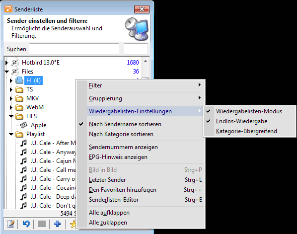

Die Einträge unten im Bild sind ein paar mit Drag & Drop in den Senderlisten-Editor beförderte MP3-Dateien von meiner Festplatte. In diesem und anderen Fällen erkennt der DVBViewer automatisch, dass es sich um Dateien handelt (siehe vorherigen Post), so dass man nicht extra einen Haken setzen muss. Anwählbar sind sie nun wie Sender. Und noch mehr: Man kann sie nacheinander wie eine Wiedergabeliste abspielen lassen. Dazu ein Blick in das Senderlisten-Fenster:
Der Wiedergabelisten-Menüpunkt erscheint im Kontextmenü, sobald man Dateien in der Senderliste hat. Schaltet man den Wiedergabelisten-Modus ein, wird automatisch die nächste Datei aus der Senderliste abgespielt, sobald die vorherige zu Ende ist. Live Streams und "richtige" Sender überspringt der DVBViewer dabei. Man kann hier entscheiden, ob die Wiedergabeliste nur aus den Dateien innerhalb des jeweiligen Kategorieordners bestehen soll oder kategorieübergreifend aus allen Datei-Einträgen der Senderliste.
Ich bin mir noch nicht ganz klar darüber, ob die Wiedergabelisten-Funktion in der Senderliste optimal untegebracht ist, da diese verschiedene Filteroptionen hat. Die Playlisten-Funktion kann nur das verwenden, was in der Baumansicht vorhanden ist. Ist sie zum Beispiel auf Favoriten reduziert, bleiben alle Datei-Einträge, die nicht Favoriten sind, im Wiedergabelisten-Modus außen vor. Das kann erwünscht, aber auch von Nachteil sein. Die Alternative wäre, die Wiedergabelisten-Funktionalität in den Senderlisten-Editor zu verlagern. Dort sind immer alle Einträge in der Baumansicht vorhanden.
