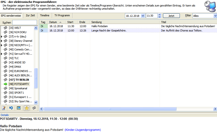

Gibt es eine Einstellung, bis wie weit zurück in die Vergangenheit EPG-Daten beim Einschalten des Senders empfangen werden?
Das "Problem": Bei einem hiesigen Regionalsender wurden seit etwa 2 Monaten keine Daten (mehr) ausgestrahlt, aber bei jedem Einschalten werden die letzten beiden Einträge vom 18.12. erneut angezeigt.
vor 8 Stunden schrieb Richter:
Nein.
Vielleicht hatten sie eine übermäßige Dauer, so dass die Endzeit immer noch "Jetzt" übersteigt. Das Entfernen der Datei epg.dat aus dem Konfigurationsordner bei geschlossenenem DVBViewer sollte für Abhilfe sorgen. Danach ist zwar erst mal der EPG für alle Sender weg, aber der kommt ja wieder, sobald du die Sender einschaltest.
Nein, siehe Bild.
Leider nicht. Das hatte ich schon versucht, beim Einschalten des Senders werden sie aber erneut empfangen.
Deshalb auch die Frage nach einer zeitlichen Begrenzung rückwärts.
vor 4 Minuten schrieb Richter:
Wieso schreibst du das nicht gleich? Wenn du hier Support suchst, solltest du alle relevanten Fakten angeben und die Supporter nicht raten lassen!
Wenn die Einträge immer wieder neu gesendet werden, kannst du im DVBViewer nichts dagegen machen. Ich sehe auch nicht, dass das ein großes Problem ist. Wenn es dich stört, kannst du ja die Sender anmailen und sie bitten, den Unfug zu lassen.

Inzwischen ist mir eine Möglichkeit eingefallen, die Einträge unsichtbar zu schalten. Dazu muss man im DVBViewer-Senderlisten-Editor für die Sender die Einstellung vornehmen, die hier im Screenshot sichtbar ist. Das unterdrückt die Anzeige aller für diese Sender via DVB empfangenen EPG-Daten.
