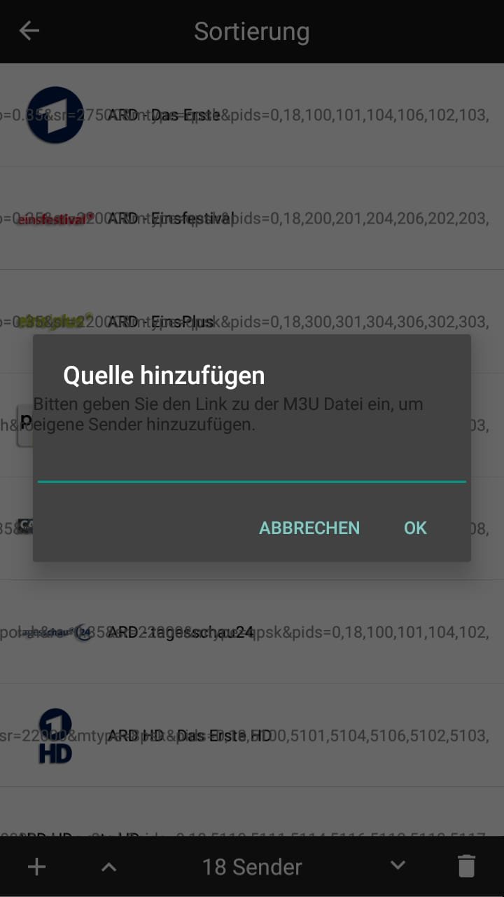

*"Wiedergabeliste" bei "Gerät"
Hast du vielleicht einen Screenshot von der Seite ? ich habe alles abgesucht, bei der Sortieren Funktion gibts nur ne Mülltonne rechts unten.
Im Live Programm wo man die Sichtbarkeit einstellt habe ich unten gar keinen Knopf unten.

Klar, das ist der + Knopf ganz unten Links - zumindest bei Android.

Danke für das Foto :)

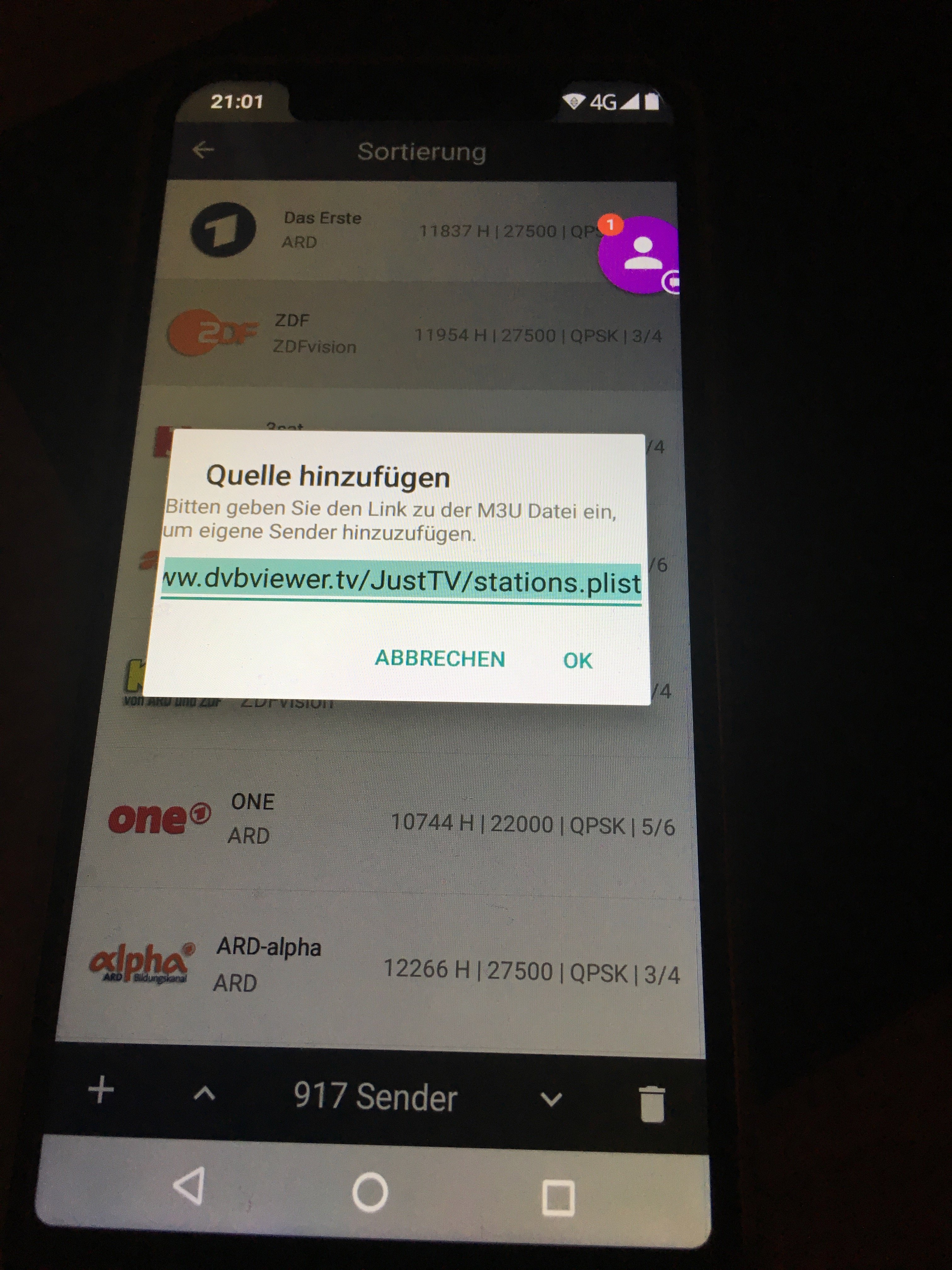

Keine Ahnung wieso ich das + an der Stelle übersehen hab , mein Fehler ^^"
Habs jetzt mal durch probiert, das Importieren einer mit DVBViewer exportieren liste funktioniert.
Leider kann die Software die Sender nicht "tunen", kommt nur "kein Empfang.
Hier mal die Liste die ich verwende SATIP.m3u , diese funktioniert bei mir wunderbar im DVBViewer :)
Und hier ein Screenshot wie die Quellauswahl bei mir aussieht:
Im Hintergrund sieht man schön das er die ganzen Adressen versucht anzuzeigen.
Ich habs auch mal versucht einfach die Plist von dir zu laden, hier eine Adresse gegen meine RTSP zu ersetzen, aber da zeigt er dann garkeine Sender an.
Habs auch mal mit der als .ini gespeicherten version von DVBViewer pro probiert, da findet es auch keine Sender.
