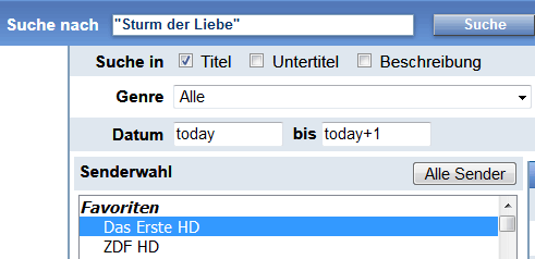

Am 29.4.2018 um 19:04 schrieb hackbart:
  • Ergänzt: Desktop Webinterface: Die Möglichkeit, die Worte „today“ und „tomorrow“ bei der EPG-Suche als Datumsangabe zu verwenden, wurde auf today+n erweitert, wobei n eine positive Ganzzahl ist. So lässt sich „in n Tagen“ als Datum festlegen. Dies ist bei Suchvorgaben für eine bestimmte Anzahl Tage im Voraus nützlich, z.B. von today bis today+6.
Probiere das mit einer manuellen Suche aus, bevor du damit Suchvorgaben für Autotimer programmierst.
