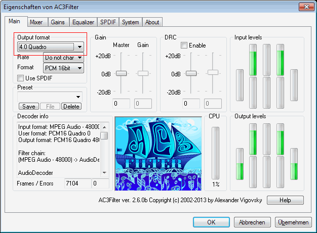

Die meisten Möglichkeiten in der Hinsicht bietet der AC3 Filter:
Ob sich genau das einstellen lässt, was du brauchst, musst du jedoch selbst herausfinden...
Hallo Griga,
der AC3 Filter funktioniert gut. Allerdings wird nur ein Surround Sound ausgegeben.

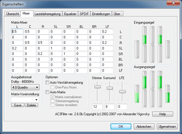

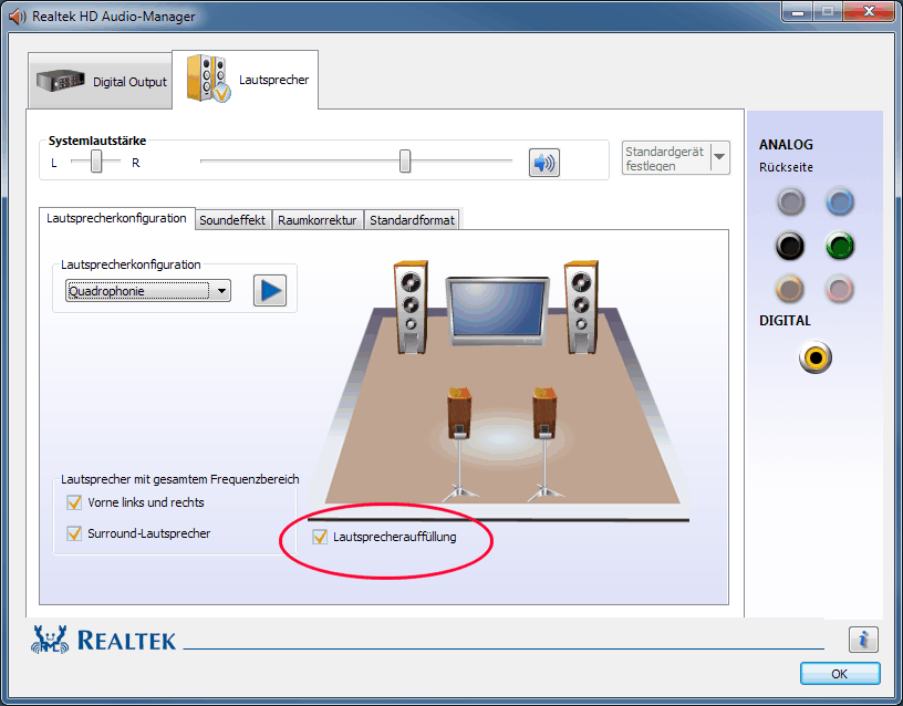

Schau mal im AC3Filter ins Register "Mixer", Option "Stereo erweitern" unter "Auto Matrix". Ansonsten bieten viele Onboard-Soundkarten wie die von Realtek in ihrem Audio-Manager (meist in der Systemsteuerung) eine "Lautsprecherauffüllung". So sieht das z.B. bei mir aus:

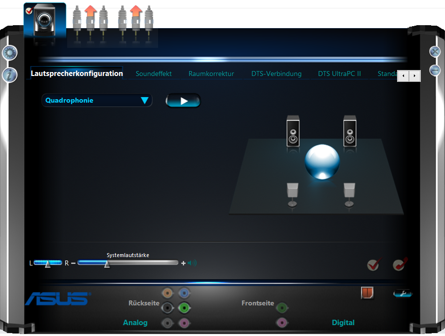

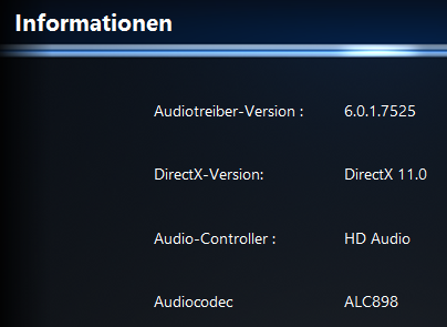

die Option über die Soundkarte wäre mir sogar noch lieber. Nach der "Lautsprecheraufüllung" hatte ich auch schon gesucht. Scheint es aber in meiner Treiberversion nicht zu geben.
Hatte auch schon die V6018186 (R2.82) ausprobiert, aber da kann dann den Realtek Manager nicht starten ?
Welche hast du bei dir installiert?
Also bei mir gibt aber der AC3Filter bereits 4 Kanäle aus. Hab ein 4.0 Lautsprechersystem, der Subwoofer ist kein eigener Kanal sondern bekommt sein Signal aus den 4 Kanälen generiert. Die Lautsprecherauffüllung im Realtek-Onboardsound ist aktiviert, kommt aber dann nicht zur Wirkung wenn der AC3Filter bereits 4 Kanäle liefert. Wie man am Screenshot an den Pegelanzeigen rechts sieht läuft gerade ein Sender mit nur 2 Kanälen (egal ob klassisch Stereo oder AC3 2.0) und es werden 4 Kanäle ausgegeben. Bei AC3 5.1 mischt er die Signale für die hier nicht vorhandenen Center- und Subwoofer-Ausgänge in die anderen mit rein.

Ich vermute das die Lautsprecherauffüllung genau dieses Problem löst und die Ausgabe der Frontlautsprecher auf die hinteren kopiert.
Hat jemand eine Idee, wo ich ältere Realtek Treiber runterladen kann?
Der Audio Treiber von Asus scheint beschnitten zu sein (vll. aus Lizenz Gründen).
Nein, wenn hinten Surround-Sound anliegt und sei es noch so wenig macht die Lautsprecherauffüllung gar nichts mehr. Nur wenn reiner 2-Kanal-Ton ohne Surround kommt, hinten also komplett stumm wäre, wird dieser von vorne nach hinten dupliziert.
Du kannst im AC3Filter-Mixer (siehe mein Bild oben) in den Zeilen mit rechts SL/SR (Links/Rechts seitlich bzw. hinten) testweise die Werte der Spalten "L" und "R" erhöhen, z.B. auch auf 0.5 wie in den Zeilen L/R (vorne)  und in beiden Zeilen zusätzlich die Spalte "C" (Center) auch mit 0.5 dazu mischen. Dann hast du die vorderen Signale hinten mit drauf. Wie gut das dann bei echten 5.1 Eingangssignal ist mußt du ausprobieren.
Mit der Matrix kannst du mischen wie du willst. Die Spalten sind die Eingangssignale Links, Center, Rechts, Seite-Links/Rechts, Back-Links/rechts (gibt es nur bei 7.1), LF=Subwoofer. Und die Zeilen sind das was rauskommt, bei 4 Lautsprechern eben nur die Zeilen L/R vorne, SL/SR hinten. Die Zahl im Kästchen sagt mit wieviel Prozent von 0..1 der Eingang zum Ausgang dazu gemischt wird.
Und mit den Matrix-Voreinstellungen links unten kannst du dir mehrere Varianten mit Name abspeichern und aus der Liste wieder abrufen.
